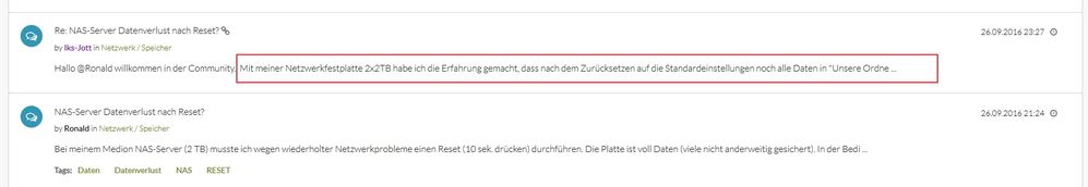

@Ronald
Sorry, da scheint gestern Abend etwas bei der Speicherung meines Beitrags etwas nicht geklappt zu haben. Obwohl der Beginn in der Übersicht zu sehen ist, fehlt hier die Antwort komplett.
Also nochmal:
Mit meiner Netzwerkfestplatte 2x2 TB habe ich die Erfahrung gemacht, dass nach dem Zurücksetzen auf die Standardeinstellung noch alle Daten in "Unsere Ordner" (andere hatte ich nicht befüllt) vorhanden waren, ebenfalls die Ordnertsrukturen. Der User @darksoul hat hier in seinem Beitrag  vom 28.08.2016 19:08 Gleiches berichtet.
Ob man sich allerdings darauf verlassen kann, dass das immer so ist? Ich wäre da mit wichtigen Daten vorsichtig.
Iks-Jott
Edit: Auch hierist ursprünglich wieder ein Teil nicht gespeichert worden, das Datum 28.08.2016 19:08!
