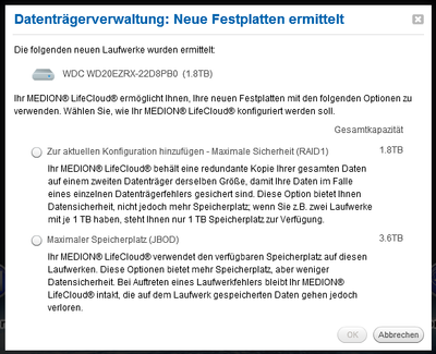

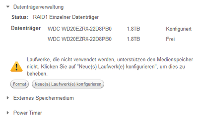

Bei den Kontroll-LED´s auf der Vorderseite meiner Lifecloud leuchtet nach dem Start die oberste der LED´s  rot, eine der beiden Festplatten wird anstandslos erkannt, da meine Daten korrekt angezeigt werden, baue ich die Festplatte bei der die LED rot geleuchtet hat aus - alles soweit OK,  baue ich die wieder ein und die andere aus, werden auch da alle Daten angezeigt, baue ich die zweite wieder ein, wieder das selbe wie vorhin eine LED rot.
Bei der Datenträgerverwaltung wird folgendes angezeigt:
einer der Datenträger ist konfiguriert der andere frei, gehe ich nun auf konfigurieren steht da folgendes:
was passiert wenn ich "Zur aktuellen Konfiguration hinzufügen" wähle,    wird alles formatiert oder nur die Platte die ich hinzufüge, also die frei ist?

wollte nur noch berichten wie ich mein Problem nun gelöst hatte, war eigentlich doch so, daß ich "Zur aktuellen Konfiguration" angeklickt hatte, die Warnung mit dem Verlust der Daten auf der Platte, das galt allerdings wirklich nur für die Platte die nicht konfiuriert war, ignoriert habe und danach war alles wieder beim alten, beide LED´s leuchten wieder blau und beide Platten siend wieder konfiguriert. Hätte also nich alle Daten nochmals sichern müssen, aber sicher ist sicher und das nächste mal ist man schlauer.

Das hört sich nach einem beschädigten RAID an. Theoretisch sollte die leere Platte einfach hinzugefügt werden, wenn du "Zur aktuellen Konfiguration hinzufügen" auswählst. Dennoch rate ich dir, deine Daten sicherheitshalber noch einmal wo anders zu sichern, bevor du diesen Vorgang durchführst. Eventuell kann es auch notwendig werden, die Lifecloud einmal komplett zurückzusetzen und neu einzurichten.
Wodurch diese Situation entstanden ist, kann ich leider nicht sagen. Eventuell ist eine Festplatte defekt.
