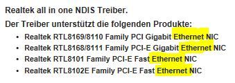

Hallo @daddle.
@daddle  schrieb:
Gestern waren es die einzigen Realtek-Netzwerktreiber die es überhaupt auf der Treiberseite gibt.
Das ist heute auch immer noch so.
@daddle  schrieb:
Da sind doch Realtek-Treiber die für das Gerät angegeben werden.
Realtek ist eine Firma die Computerchips herstellt. Wenn in einem PC zufällig mehrere Komponenten stecken, die alle einen anderen Realtek-Chip haben, gibt es auch verschiedene Treiber. Nur weil Realtek dransteht, passt er nicht automatisch für alle existierenden Chips.
@daddle  schrieb:
Das NDIS hat mich zwar auch stutzig gemacht, aber ich hatte sie nicht decomprimiert
Ist auch nicht notwendig, da es aus der Description ersichtlich ist:
@daddle  schrieb:
da bei Euch Treiber für mehrer Gerätevarianten (Netzwerkkarten) öfters unter einem Oberbegriff zusammen gepackt werden.
Aber keine WLAN-Treiber gemischt mit Ethernet-Treibern als einzelner Download.
@daddle  schrieb:
Warum sind denn dann keine Wlan-Treiber zum Download unter der Typbezeichnung P4130 oder MD 8302 in der Treiberliste?
Weil es bisher nicht notwendig war. @Storcn01 ist der erste mit bekannte Kunde, der den Treiber einzeln braucht. Bisher hat noch niemand danach gefragt. Warum? Weil alle anderen Kunden kein veraltetes Betriebssystem installieren, ihren PC, so wie vorgesehen, mit dem mitgelieferten Windows10 verwenden und der Treiber dann über das Windowsupdate kommt.
@daddle  schrieb:
Eurer Datenbank ist wirklich kaum noch zu vertrauen, denn wie soll ein User sonst an die Treiber kommen,
Wenn der PC wie vorgesehen mit Windows 10 verwendet wird, stellt sich die Frage nicht, da der Treiber automatisch über das Windowsupdate geliefert wird. Wenn jemand jedoch auf eigene Faust Modifikationen vornimmt, die vom Hersteller so nicht vorgesehen sind, läuft nunmal nicht immer alles glatt. Theoretisch bräuchte ich zu dieser Thematik hier gar nichts schreiben oder Treiber besorgen, da sich unser Support nur auf das mitgelieferte Betriebssystem beschränkt.

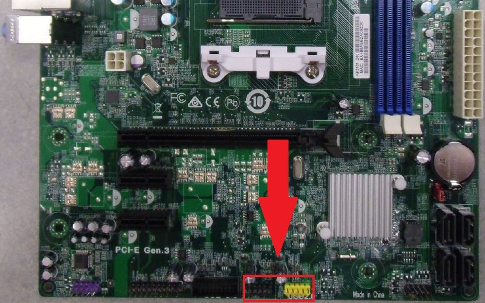

@Storcn01
So  ohne weiteres ist das aus der Ferne nicht möglich. Nenne doch bitte die MSN-Nummer. Die MSN-Nummer steht evtl im Handbuch, auf einen Aufkleber auf dem unteren Boden des Gehäuses oder auf dem Verkaufskarton.
Bei den meisten Medion-PC ist der Wlan-Chip eine interne kleine Platine (Dongle ohne Gehäuse), die intern an einen USB-Anschluss angeschlossen ist und hinter der vorderen Kunststoffblende des PC-Gehäuses steckt. Da kann sich durch Erschütterung umzugsbedingt(?) schon mal die Verbindung lösen.
Was steht denn im Geräte-Manager? Wird da die Netzwerkkarte gelistet? Wenn nein installiere die Realtec-Netzwerk-NDIS--Treiber -Software von den Service-Seiten, und starte danach den Rechner nochmal neu.
Evtl könnte auch die Neuinstallation der Chipsatztreiber ein verschwundene Netzwerkkarte wieder "finden und beleben".
Wenn die Netzwerkkarte immer noch nicht im Geräte-Manager gelistet wird, dann kontrolliere den kleinen Wlan-Adapter hinter der Front abdeckung.
Alternativ kannst du aiúch einen Wlan-USB-Stick benutzen, den mit USB-Verlängerung für guten Empfang in Kopfhöhe aufgehängt, oder zumindest auf den Schreibtisch aufrecht ingestellt tut es auch.

@Storcn01
Vorne ist was locker sagt mir nicht viel. Ist an dem innen im PC liegenden Teil des Kabels ein nicht eingesteckter loser Stecker (oder Buchse) dran? Und wie sieht der aus.
Wenn es das Kabel von dem Wlan-Modul ist, sind die an einem USB-Port-Anschluss auf dem Mainboard einzustecken.
Wo kann ich auch nicht sagen. Ist denn im Geräte-Manager ein Netzwerkadapter-Wlan-Modul angezeigt?
Könnte aber auch ein Kabel von dem Frontanschlussmodul sein.

Nein sie wird nicht im Geräte-Manager angezeigt, also vorne unter der Abdeckung ist die Wlan Karte verschraubt und es führt ein Kabel in den PC welches nicht befestigt ist, ich habe nun versucht es in ins Mainboard zu stecken wo Usb 2.0 steht aber es wird immer noch nichts erkannt das Kabel hat 5 solcher Öffnungen

Hallo zusammen.
Dieser Stecker:
muss hier rein:
Angeschlossen wird es so:

Ist aber der falsche. Du hattest den Realtek-LAN-Treiber (Ethernet NIC) verlinkt. @Storcn01 braucht aber den WLAN-Treiber für die Edimax EW-7611MCB WLAN-Karte mit RTL8821AU Chip. Diesen Treiber gibt es entweder von uns oder auf der Realtek-Seite.
@Andi
Ist ja etwas schnöde (blunt) formuliert oder?  Frustrierte Smiley
Hatte auf der Service-Seite ->  P4130 oder MD8302 eingegeben, da werden zwei Geräte-Varianten gelistet:
MEDION AKOYA P4130 D (MD 8302) A-DE N - MSN: 10021218
MEDION AKOYA P4130 D (MD 8302) EU - MSN: 10021560
und für beide Geräte kommt diese von mir verlinkte Treiberseite, ohne Alternativen.
Da sind doch Realtek-Treiber die für das Gerät angegeben werden. Das NDIS hat mich zwar auch stutzig gemacht, aber ich hatte sie nicht decomprimiert, da bei Euch Treiber für mehrer Gerätevarianten (Netzwerkkarten) öfters unter einem Oberbegriff zusammen gepackt werden.
Eurer Datenbank ist wirklich kaum noch zu vertrauen, denn wie soll ein User sonst an die Treiber kommen, ausser ein Super-Guru,  genannt MOD hat alle technischen Spezifikationen zur Einsicht. Auch wenn User nicht alle Daten zur Verfügung haben und deswegen wie Du gestern schriebst:
@Andi  schrieb:
Für dich als Außenstehender gibt es jedenfalls anhand des Serviceportals keine Möglichkeit, 100%ig zu erkennen, ob es bestimmte Geräte, bzw. E-Naming-MD-Nummern-Zuordnungen gibt oder nicht. Das können nur wir intern sehen
so sollte er doch in der Treiberlistung ein so wichtiger Treiber nicht fehlen. Frustrierte Smiley
