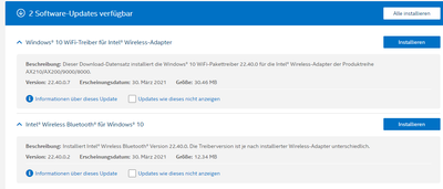

auf der Intel Seite werden für mich Updates angezeigt, habe bereits mehrmals installieren ausgeführt, steht dann zwar immer wird installiert, scheint aber tatsächlich nicht so zu sein, diese Installation wird anscheinend nicht ausgeführt, auch schon mehrere Neustarts gemacht

Hallo zusamen,
bei mir war es ein Windows Update am 10.05.
Danach war das WLAN nicht mehr verfügbar, Netzwerkstatus "Sie sind mit keinem Netzwerk verbunden" und es wird auch nichts mehr zur Auswahl angezeigt. (Flugmodus ist nicht eingeschaltet)
Unter Treiberupdates steht:
Intel Corporation - Display 27.20100.9466
Fehler bei der Installation am 10.05.2021 - 0x8024ce0e
Intel - net - 22.40.0.7
Erfolgreich installiert am 10.05.2021
Eigenschaften von Intel (R) Wireless-AC 9462 - Datum der Erstinstallation: 10.05.2021
Wenn ich mir den Treiber anschaue steht bei der Treiberversion 22.40.0.7
Treiberdatum 03.03.2021
Beim Netzwerkadapter wird Intel(R) Wireless-AC 9462 mit dem gelben Ausrufezeichen angezeigt
Gerätestatus: Das Gerät kann nicht gestartet werden (Code 10)
Treiber aktualisieren ergibt: Der aktuellste Treiber ist bereits installiert.
Wenn ich auf dem Gerät nach Treibern suchen lasse habe ich vier zur Auswahl. Treiberversion 21.80.2.1 zum Beispiel vom 25.02.2020. Wähle ich diesen aus verschwindet das Ausrufezeichen unter dem Netzwerkadapter für zwei Sekunden, nur um dann wieder aufzutauchen.
Der Zeitstempel bei Intel(R) Wireless AC 9462 zeigt folgendes:
18.03.2021: Geräteinstallation angefordert...Gerät migriert....Gerät konfiguriert (oem79.inf)...Gerät gestartet (Netwtw10)
und dann am 10.05.2021
Gerät konfiguriert (oem16.inf)...Gerät nicht gestartet (Netwtw10)....Gerät gelöscht....Geräteinstallation angefordert....Gerät nicht migriert....Gerät konfiguriert (oem 16.inf)...Gerät gestartet (Netwtw10)...Gerät gelöscht...Geräteinstallation angefordert...Gerät nicht migriert....Gerät konfiguriert (oem 79.inf)...Gerät gestartet (Netwtw10)....Gerät gelöscht...usw
