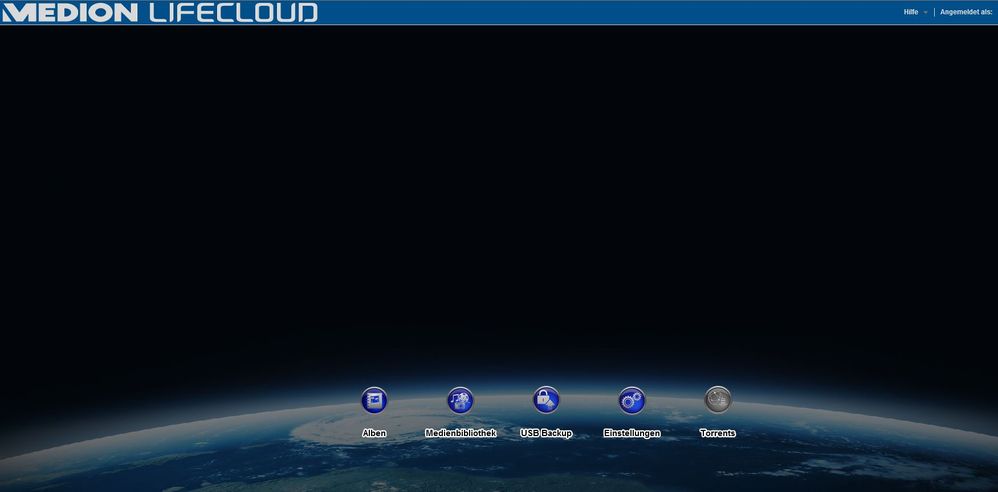

Ach so meinst du das. Smiley (zwinkernd) Ich habe die Verbindung zu unserer Testcloud eben einmal überprüft. Diese Meldung kommt immer kurz:
Dann dauert es jedoch nur ein paar Sekunden und du solltest dieses Bild sehen:
Funktioniert hier einwandfrei. Der dahinterliegende Dienst ist also nicht ausgefallen. Ich bin mir gerade nicht mehr sicher, ob Java oder Flash dafür verantwortlich war, dass die Seite korrekt funktioniert. Testhalber solltest du aber sicherstellen, dass beides nicht irgendwie geblockt oder abgeschaltet ist.
