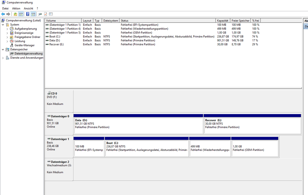

Miki53
Nachricht 20 von 28
13.350 Aufrufe
Nachricht 20 von 28
13.350 Aufrufe
Danke für deine rasche Antwort. Leider bin ich ein ziemlicher Laie und blicke bei der Datenträgerverwaltung nicht ganz durch. Deshalb übermittler ich dir nachchstehend einen screenshot.
