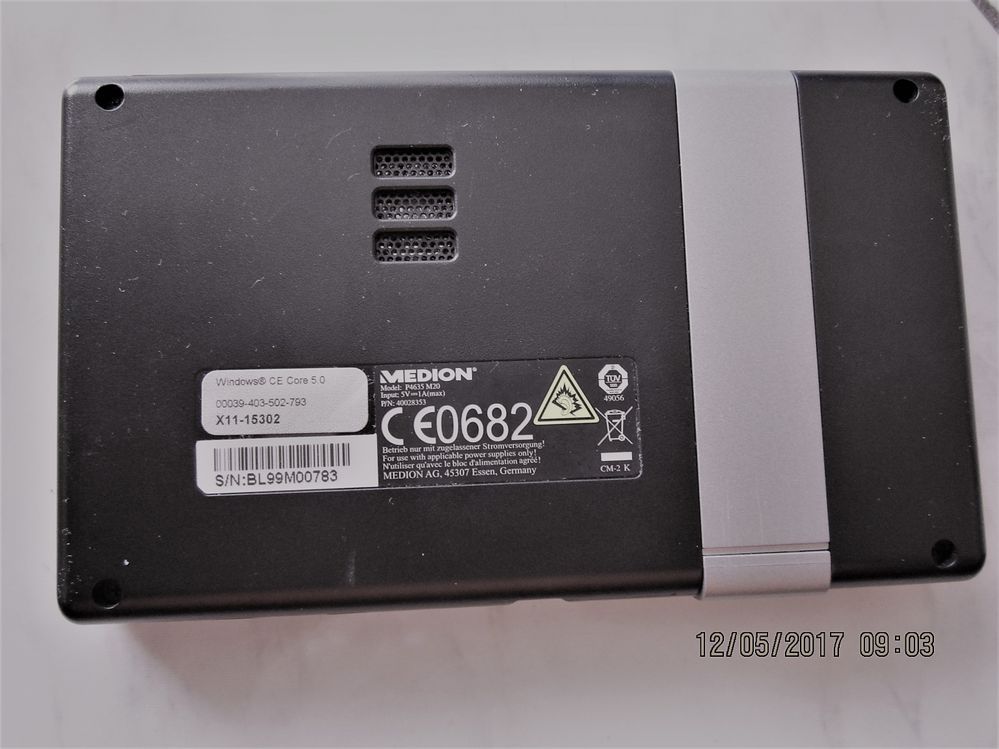

Guten Morgen,
ich finde leider keine MSN Nummer.
Hier ist alles was hinten drauf steht.
Windows CE Core 5
000-403-502-793
X11-15302
P/N: 40028353
S/N: BL99M00783
