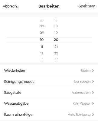

wir haben seit neuestem einen X50 bei uns eine neue Heimat gegeben. Wenn wir ihn manuell starten, dann macht er alles, wie er soll.
Nach dem eingestellten Zeitplan fährt er auch los, aber er saugt nicht. Er fährt die Wege ganz normal, schiebt aber halt den Staub nur durch die Gegend.
Ich habe bisher noch keine Möglichkeit gefunden, um dieses Verhalten zu ändern. Die Einstellung ist wie folgt:

Ach
 Jetzt aber 😁
Mist, er hat das Bild nicht eingefügt

Moin @Windmann und willkommen,
habe mir das mal angeschaut, es sieht so aus wenn die Saugstufe auf "automatisch" steht dieses dann die Stufe "niedrig" ist.
Stelle also von "automatisch" auf "maximal" und probiere.
Saugstufen unter "Einstellung":   Leise- Niedrig- Stark- Maximal
Saugstufen unter "Zeitplan": Fegen- Automatik- Stark- Maximal

Ursprünglich stand die Sugstärke auf Maximum, aber damit fuhr er nur ohne zu saugen durch die Gegend. Anschließend habe ich die auf automatisch gestellt, aber das Ergebnis war das gleiche. Nur due Änderung während des Betriebs habe ich noch nicht ausprobiert, aber ich denke, er sollte schon mit eingeschalteten Sauggebläse starten 😉

jetzt habe ich den Zeitplan noch mal gelöscht und einen neuen angelegt. Trotzdem saugt er nicht und fährt nur. Wenn ich manuell, während der Zeitplan gestartet ist, die Saugstärke ändere, dann gibt unser Kollege zwar einen Quittierton aus, aber fängt immer noch nicht an zu saugen. Erst wenn das Programm gestoppt und und der Roboter manuell gestartet wird, fängt er auch mit dem saugen an.
Was hat es mit dem Menüpunkt "Kontinuierliche Reinigung" auf sich, der in der App vorhanden ist? Der erschließt sich mir auch noch nicht ganz.

Nun haben wir die Lösung gefunden:
Wenn der Wasserbehälter nicht im Gerät ist, dann fährt er zwar los, aber saugt nicht. Sobald der Wasserbehälter drin ist, läuft alles wie gewollt. Der Wischmopphalter an sich braucht nicht dran zu sein. Keine Ahnung, wo da der Sinn sein soll (Fehler in der Programmierung?)
Jetzt fehlt nur noch die Erklärung zu "Kontinuierliche Reinigung". Da weiß ich immer noch nicht, was das bedeuten soll.

Moin @Windmann
dann wäre das ja geklärt, eventuell ist es hilfreich es zu erwähnen das der Wassertank nicht installiert ist, damit andere User beim
nachstellen/ testen der Problematik mit ihren x50 die selben Verraussetzungen haben.🤔
Was die andere noch offene Frage angeht, so habe ich dieses gefunden, selber habe ich es aber noch nicht soweit gebraucht:
Kontinuierliche Reinigung/ Du kannst einstellen, dass bei einem leeren Akku zuerst zwischengeladen und dann die Reinigung fortgesetzt wird.
Quelle:https://www.smarthomeassistent.de/saugroboter/medion-x50-sw/
