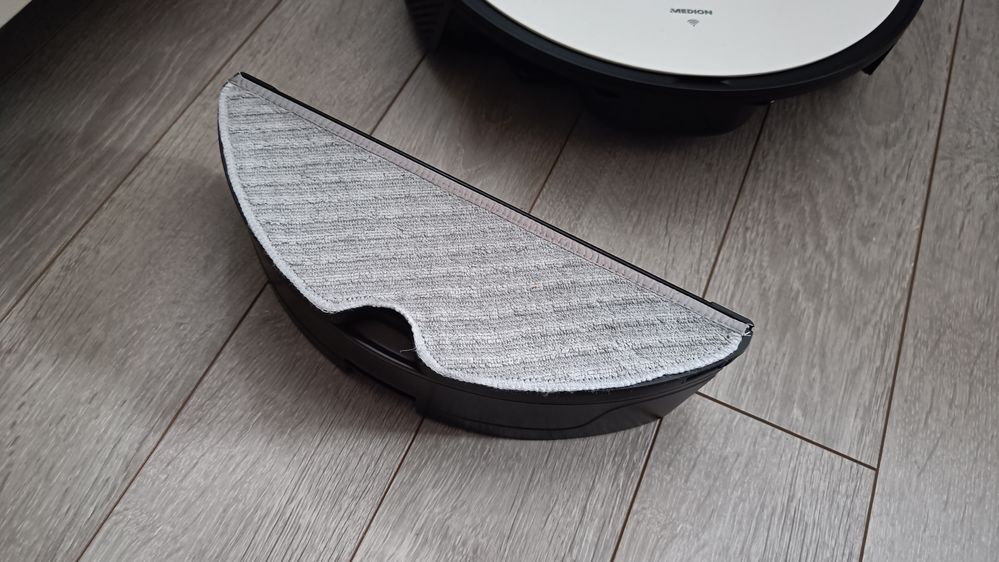

ich habe seit dieser Woche den X50 SW Saug-Wisch-Roboter.
Der erste Test im reinen Saugmodus war erfolgreich, so dass ich jetzt auch den Wischmodus testen wollte.
Leider ist es bei mir so, dass sich der Wischmodus ständig von alleine beendet, sobald der Roboter eine kleine Erhöhung, wie z.B. die Türschwelle erreicht. Der Roboter stoppt dann und meldet "Wischmodus beendet". Dann muss ich ihn jedes Mal wieder manuell starten.
Die Wischmop-Auflage ist richtig eingerastet und der Wassertank ist gefüllt.
Ist das Verhalten normal oder gibt es eine Lösung dafür?

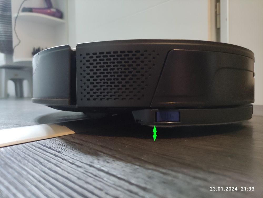

Hallo @DeeKay und herzlich willkommen in der Community.
Aktuell rätseln wir, woran das liegen kann. Es klingt ein wenig, als wäre der Wischmop einseitig nicht eingerastet. Wieviel Millimeter hoch ist denn die besagte Türschwelle? Kannst du das mal messen? Könntest du auch mal ein Video von dem Verhalten aufnehmen und hier den Link teilen?

Hallo @Andi,
also die Schwelle ist denke ich maximal 5 mm hoch. Ich habe es mal versucht hier auf Video aufzunehmen:
https://youtube.com/shorts/i6Ng0HxkM8c?feature=share
Der Wischeraufsatz scheint eingerastet zu sein.

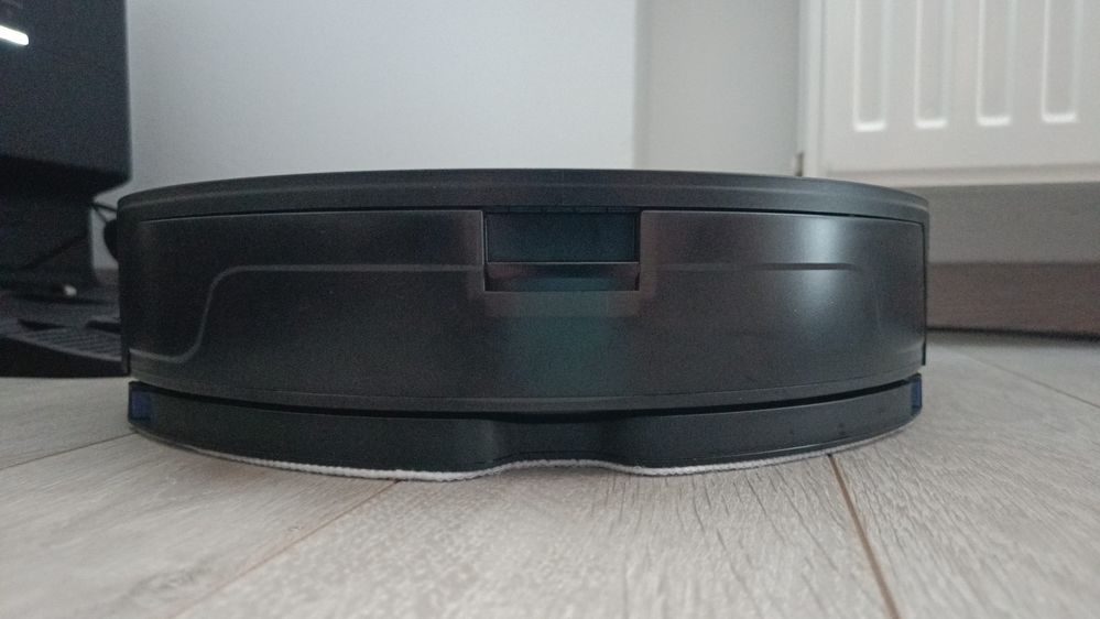

Moin @DeeKay und willkommen
nur eine Annahme: Wenn der Wischmop einrastet quittiert er dieses mit "Wischmodus bereit", dieses wird über einen Reedkontakt realisiert,siehe hier:
https://community.medion.com/t5/Haushalt/Saug-Wischroboter-X50-SW-App-Wlan-und-mehr/m-p/150736#M3802
Der Wischmop ist frei schwingend gelagert, ich nehme an das der Abstand vom Magneten zum Reedkontakt bei deinen zu groß ist
und wenn er über die Schwelle fährt hebt sich das Heck an,
somit erreicht der Wischmop den größt möglichen Abstand zum Gerät und meldet : Wischmodus wird beendet
So sollte es nicht sein. Ob das so ist kannst du aber ganz einfach testen,
Wischmop einrasten (Wischmodus bereit) ,nun hebe das Gerät an so das aber der Mop frei hängen kann. Jetzt dürfte nicht die Meldung kommen:
Wischmodus wird beendet. Wenn doch ist die Annahme bestätigt.

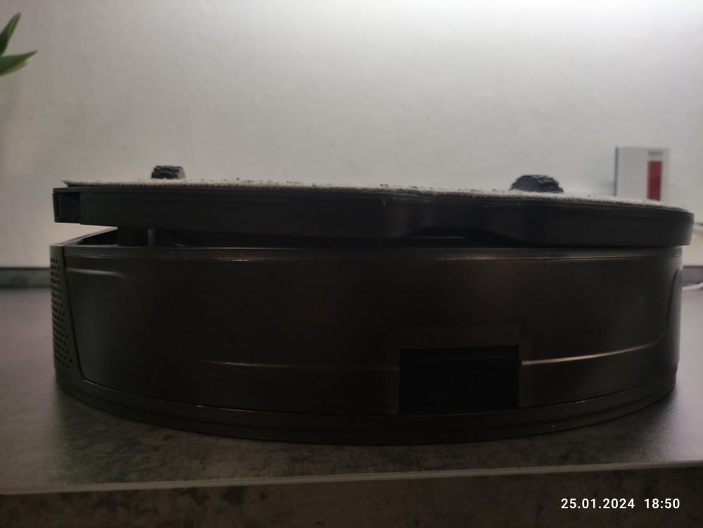

Moin @DeeKay
Hier die einfach andere Möglichkeit, du brauchst dafür einen Neodymmagnet und einen Tesafilmstreifen oder einen Tropfen Sekundenkleber.
Den Magneten (10x8x0,8mm) entnehme ich aus einer Lasche von einer alten Handyhülle/Etui und lege ihn auf die Stelle vom Mop wo sich der nicht sichbare Magnet
befindet, er richtet sich selber aus, vorzugsweise wie hier zu sehen. Nun diesen fixieren. Fertig.
Habe das Ganze bei meinen ausprobiert, nun stimmt bei meinen ja der Abstand, also habe ich ihn auf der einen Seite eingerastet und die andere Seite überweg stehen lassen.
Der Wischmodus war dann immer noch gegeben, also solllte bei deinen damit der Normalzustand erreicht werden.
