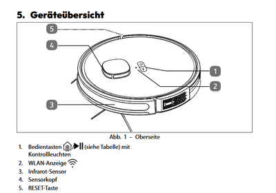

Guten Abend zusammen,
Ich habe folgendes Problem mein Saugroboter spielt momentan sehr verrückt.
Ich habe ihn so eingestellt das er morgens gegen 10 Uhr seine runde fährt. Jetzt ist es aber so daß er auf einmal seit ein paar Tagen abends los fährt oder sogar nachts anfängt los zu fahren. Meine Frage ist wie ich den Roboter einfach mal auf Werkseinstellungen zurücksetzen kann.

Moin @brrrrr22
wenn du die Handys über Nacht aus hast, so schalte probehalber auch noch den Router aus, wenn er dann immer noch von selber aktiv wird
so kann es ja nur vom Sauger bzw.  von dem kommen was dort programmiert wurde oder dein Startknopf hat ein Wackelkontakt.
Apropo programmiert, mach doch mal ein Hardware Reset am Gerät, soll heißen Resettaste drücken.
noch besser wäre es wenn du zusätzlich das Batteriefach öffnest, vorher das Gerät durch langen Tastendruck ausschaltest
und danach den Stecker vom Akku abziehst und die Starttaste dann 10 sek. drückst (Reststromentladung).

Gibt es noch eine andere Art wie man den Saugroboter zurück setzen kann? Außer den reset Knopf?
