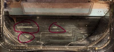

X20SW+ Wasserkanäle verstopft
Hallo, ich habe das Problem, dasa auf der Unterseite die schmalen Wasserkanäle verstopft sind. Ich habe keine Ahnung was das ist, aber es lässt kein Wasser mehr durch. Weiß jemand, wie man das reinigen kann? Kann man das irgendwo öffnen?

Hallo @Marco75 und herzlich willkommen in der Community.
Die weißen Verstopfungen könnten getrocknete Reste eines Reinigungsmittels sein. Du könntest klares Wasser einfüllen, den Tank schütteln bis das frische Wasser die Verstopfungen berührt und versuchen diese somit einzuweichen, bzw. zu lösen.
Möglicherweise handelt es sich auch um Kalk. Wenn Wasserreste immer wieder an der gleichen Stelle verdunsten und du besonders kalkhaltiges Wasser hast, könnte sich irgendwann ein entsprechender Kalkstopfen bilden. Soviel ich weiß, ist Essig ein guter Kalklöser. Ob dadurch der Tank beschädigt werden kann, weiß ich nicht aber so in diesem Zustand ist der Tank ja ohnehin nicht nutzbar. Egal was du tust, du kannst den Zustand nur verbessern. Smiley (zwinkernd)
Der Kollege aus der Fachabteilung hatte noch die Idee, mit Druckluft zu arbeiten. Da die drei Wasserauslassöffnungen aber wirklich sehr klein sind so dass dort tatsächlich nur eine Nadel hineinpasst, müsstest du die Druckluft in die Auslassöffnungen leiten und die Luft quasi rückwärts durch die Kanäle leiten. Wenn du die Luft in die Wassereinlassöffnung leiten würdest, könnte es gut sein, dass sich die Rückstände bis zu den Auslassöffnungen bewegen und diese dann von innen verstopfen.
Wenn alle Stricke reißen, benötigst du wohl einen neuen Tank.

Hallo Andi, es waren tatsächlich Reste von einem Reinigungsmittel. Mit Essig, heißem Wasser und Druckluft/Druckwasser (Luft/Wasser durch einen Strohhalm) konnte ich die Verstopfung beseitigen. Danke für deine Rückmeldung.
