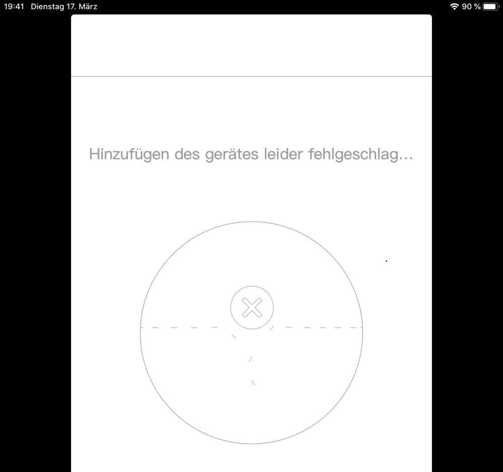

Habe mir eine neue Fritz Box gekauft und wollte jetzt die Steckdosen neu anmelden, nach zurücksetzen der Steckdosen 6FBDE515-7953-4DA3-AA48-11CA48819CE5.png8CD88AC4-C89E-4130-ADF6-EF6C56C42877.jpeg. Doch leider kommt immer der selbe Fehler bei allen Steckdosen.

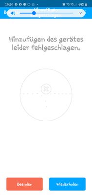

https://photos.app.goo.gl/Um5MeZz2gfJD6MWR7
Hier habt ihr ein Bild.  Was für eine schwere Geburt

Hallo @Dedpot.
Ein paar Worte deinerseits könnten auch nicht schaden. Hast du dir auch eine neue Fritzbox gekauft? Hast du was verändert?

ich habe es gerade mal bei einer Steckdose probiert und bei der geht es ohne Probleme.
Die Steckdose kann sich nur zu 2,4Ghz WLAN Netzen verbinden. Ist 2,4Ghz WLAN aktiv?
Befindet sich die Steckdose wirklich im Verbindungsmodus?
Wenn die LED im Sekundentakt blinkt, dann zeigt sie lediglich an, dass sie keine Verbindung hat. Das ist nicht der Verbindungsmodus.
Im Verbindungsmodus blinkt die LED ca. 5 mal in der Sekunde. Die Taste am Gerät so lange drücken bis die LED sehr schnell blinkt, dann loslassen und die Kopplung dann noch mal starten.
Evtl. ist den Fritzboxen auch eine Einstellung gesetzt die verhindert, dass sich neue WLAN-Geräte anmelden dürfen?
Manche Fritzboxen lassen auch nur eine maximale Anzahl an aktiven WLAN Verbindungen zu.
Mehr fällt mir gerade nicht ein 🙂

Hallo habe hier 2 acc Depot und weini
Jetzt noch mal zu meinem problema.
Ich habe mir eine frische Box 7590 geholt.
Habe diese auf nur 2.4 Hz zum verbinden eingestellt.
Habe die Medien app auf  ein iphone x und ipad.
Ich habe die Steckdosen so lange gedrückt bis die grüne leuchte schnell blinkt. Dann habe ich kurz gewartet und die Taste noch mal 6 sec gedrückt bis die rote leuchte schnell blinkt.
Aber es kommt immer wieder der Fehler und das bei 6 Steckdosen. Ich denke nicht das alle auf einmal kaputt sind.
Ich habe es dann mit zwei anderen Gerät probiert iphone 8 und note 10+ sogar neu registriert .
Aber es kommt immer wieder der Fehler.
Bitte um Hilfe
