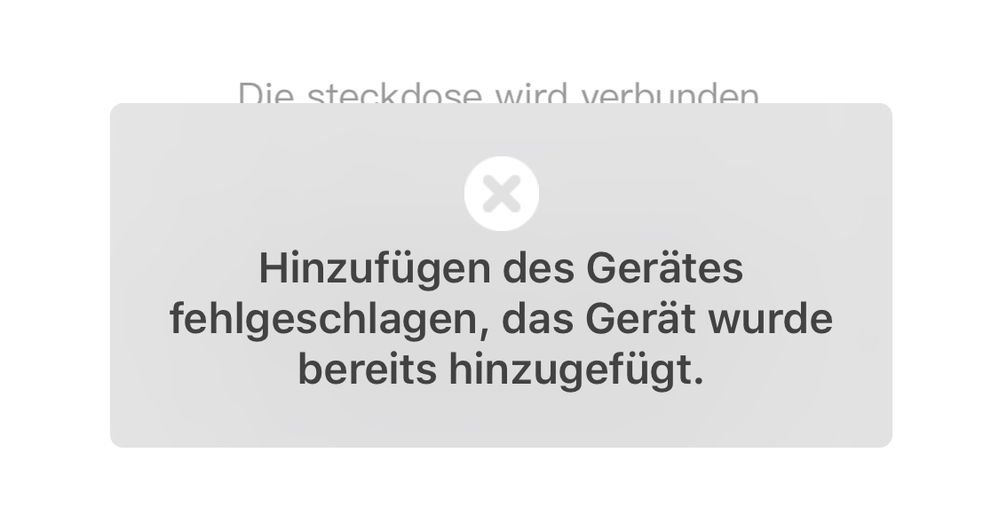

jedoch bekomme ich die 6 Steckdose nicht eingebunden. In der App ist die Steckdose gelöscht und habe sie mehrmals zurück gesetzt

Moin @weini
bringe die 6te Steckdose zum koppeln ganz nah an den Router und verbinde ihn nach BDA neu.
Eventuell ist der Abstand zum Router nur zum Zeitpunkt des neuverbindens etwas ungünstig.
Tschüss-Fishtown
Nachtrag:Sorry, das Bild war zum Zeitpunkt des schreibens noch nicht freigegeben.

 Hallo @Fishtown
Ich sitze 1 Meter neben dem Router. In der fritzbox wird mir das Gerät auch nicht angezeigt.
Traue mich aber such nicht eine 2 zu löschen da die anderen ja funktionieren.
