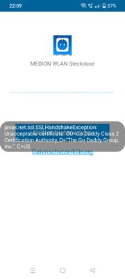

Bei mir ist in der App auch kein Anmelden möglich.
Ganz kurz bledet sich eine Meldung ein und dann nach 1 Sekunde wieder aus.
Sie ist hier im Screenshot zu sehen:

@Andi
 Das ist der Fehler
