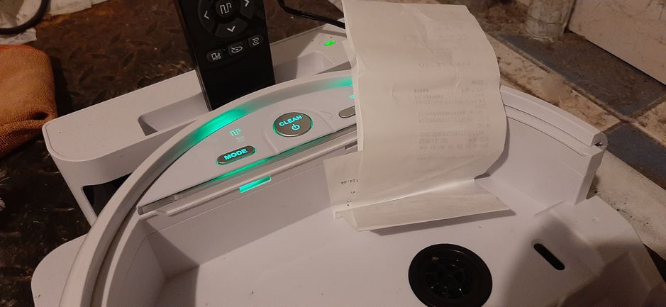

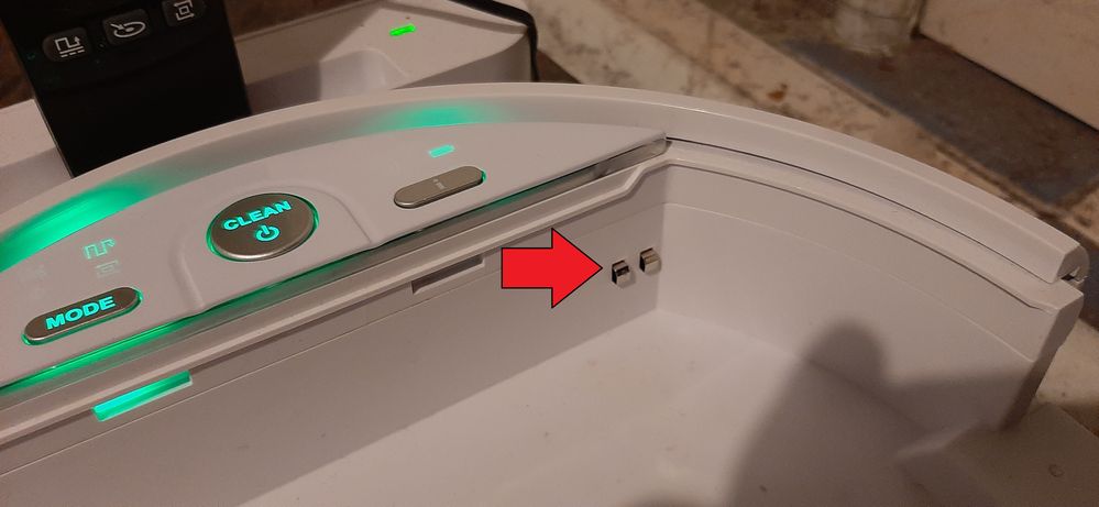

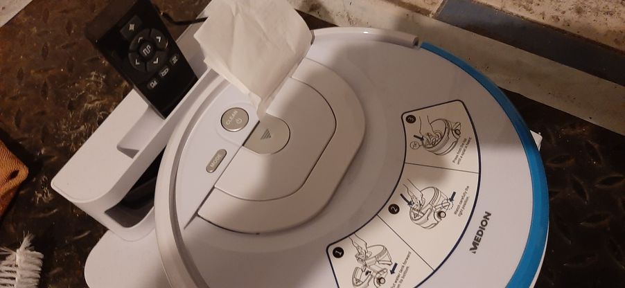

Lösung:
1. Foto: Das Problem sind die Kontakte, die auf dem 1. Foto sichtbar sind. Die 2 kleinen silbernen Erhöhungen in der Ecke, roter Pfeil. Setze sie außer Funktion, durch Papier (so habe ich es gemacht) oder am besten Klebeband. Einmal Klebeband und es ist Ruhe.
2. Foto: Hier halte ich gerade ein Stück Papier vor die beiden Kontakte, die "überbrückt" bzw. deren Funktion ausgeschaltet werden soll.
3. Foto: Hier seht ihr den zusammen gebauten Wischroboter, mit einem Stück Papier ( oder Klebeband oder was ihr zur Isolation sonst zur Hand habt)
Anmerkungen:
1. Das gleiche Problem hatte ich auch. Erst funktioniert der Wischroboter, dann die ewige Ansage auf Englisch (Entleere den Schmutzwassertank) Das deutet auf einen Konstruktionsfehler hin, der mit zunehmenden Alter auftritt, (vermutlich nach einem halben Jahr) wenn die Funktion der Füllstandsmessung defekt ist.
2. Was passiert, wenn die Kontakte oder die Funktion stillgelegt wurden?
Der Wischroboter kann keinen Hinweis mehr geben, dass der Schmutzwassertank voll ist. Ist das schlimm? Für mein Verständnis nein, denn der Schmutzwassertank ist größer als der Frischwassertank, sodass immer die Schmutzwassermenge aufgenommen werden kann.
Ausnahme: Wenn einer auf die Idee kommt, immer wieder Frischwasser nachzufüllen, aber nie den Schmutzwassertank leert, könnte es zur Überfüllung des Schmutzwassertanks kommen. Und dann? Habe ich nicht ausprobiert. Vermutlich läuft dann irgendwo Wasser raus.
(Witzige Anmerkung: Die Katze ist nicht gefährdet, denn wenn es zu einer massiven Überschwemmung kommt, kann die Katze schwimmen, auch in Schmutzwasser!)
3. Auch ich wollte den Wischroboter schon wieder zurück schicken, aber vermutlich würde mir auch der Wischroboter mit dem Hinweis, alles in Ordnung, wieder zurück gesendet. Das verstärkt nicht unbedingt das Vertrauen in den Medion-Service, aber muss zu geben, dass ich es nicht ausprobiert habe.
4. Wer nur 200€ für einen Wischroboter bezahlt und von einem tollen Produkt träumt, sei hier mal wachgerüttelt. Aus deutscher Entwicklung würde so ein Produkt 800€ kosten, aber vermutlich lange halten. Zumindest solche simplen Entwicklungsfehler wie Korrosion wären aufgefallen. Des weiteren würde ich diesen Wischroboter nie einem Kunden aushändigen, weil er bei ungeschicktem Griff in 2 Teile auseinander fällt. Das ist nicht nur für das Gerät gefährlich, sondern auch für die Füße des Kunden.
5. Rechtlicher Hinweis: Der hier gemachte Vorschlag der Überbrückung der beiden Kontakte mittels eines Isolators, ist rein zur Information. Ich übernehme keine Verantwortung für irgendwelche Dinge, die damit oder auch nicht in Verbindung stehen. (Pfützen auf Laminat, Abgestürzter Wischroboter, Erdbeben auf der nach oben offenen Richterskala usw. (War wieder ein Witz)
Gruß Rheinfelden☝️
