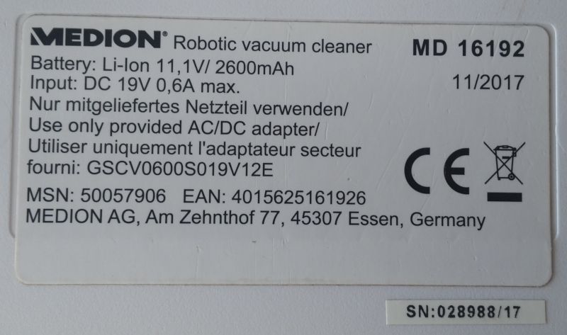

Staubsaugroboter MD 16192 piepst auf der Ladestation ununterbrochen
mein Staubsaugroboter MD 16192 (gekauft im Januar 2018 und kaum genutzt) piebst seit neustem auf der Ladestation, nachdem er voll geladen ist. 2x kurze hohe Töne und dann 2x etwas tiefere Töne. Die blauen LED blinken dann dazu alle. Diese Signale werden manchmal permanent wiederholt es können aber auch mehrere Minuten dazwischen vergehen.
Ein Video davon habe ich hier: https://youtu.be/PpRkt3xxg0g
Das gleiche passiert auch, wenn ich den Roboter über das Ladegerät direkt einstecke. Das Piepsen hört auch nicht auf, wenn ich den Roboter von der Ladestation nehme. Ich muss ihn entweder "arbeiten lassen" oder am Hauptschalter ausschalten.
Der Roboter hat ca. ein halbes Jahr sehr gut funktioniert und sicherlich über eine Stunde gesaugt, bis er dann selbständig auf die Ladestation fährt. Dort läd er sich auf und wartet, bis ich ihn über die Fernsteuerung erneut starte. Da ich nur selten daheim bin, verweilt er so 3-4 Tage. Bisher ohne Probleme. Seit ein paar Wochen fängt er aber aus heiterem Himmel, also auch wenn er 2 Tage schon geladen ist, mit diesem Piepsen an.
Laut Handuch habe ich alle Sensoren gereinigt. Ich habe ihm auch schon einen anderen Parkplatz mit einem hellen Boden angeboten. Ich dachte auch schon, er könnte evtl. "falsche Signale" von einer anderen Infrarot-Fernbedienung erhalten, aber auch ein anderer Raum hat nichts gebracht.
Obwohl ich mit dem Gerät eigentlich sehr zufrieden bin, ist das m.M.n eine Fehlfunktion. Zumal er mich damit nachts immer wieder weckt 😞
