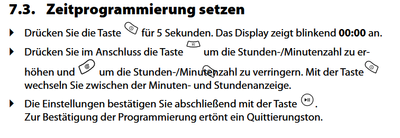

Hallo.
wie kann ich bei meinem Saugwischer einen Reset machen. Er stellt sich nachts einfach an, und ich bekomme die Programmierung nicht gelöscht
gruss

Moin @Helga0807
Vorweg: offenbar hat die App/Router Einbindung doch noch funktioniert, wie konntest du es lösen?
zum jetzigen Problem:
eventuell hilft dieser Beitrag: https://community.medion.com/t5/Tutorials-Workshops/X20sw-zur%C3%BCcksetzen/m-p/178639#M320
vielleicht hat User @brrrrr22 zwischenzeitlich auch eine Lösung gefunden, die er mit dir teilen würde.

Hallo, ich habe den Saugwischer nicht per App konfiguriert, sondern ihn händisch angeschaltet, wenn ich ihn gebraucht habe. Ich habe ihn eine ganze Weile nicht mehr laufen gehabt und dann war der Akku leer, weil er nicht richtig auf der Station gestanden hat. Das habe ich aber nicht gemerkt. Und dabei muss ich irgendwie einen Zeitpunkt eingestellt haben, so dass der liebe Saugwischer um 4:00 Uhr nachts anfängt, seine Arbeit zu tun. Lach. Daher möchte ich ihn gerne resetten
Nachricht 10 von 12
1.770 Aufrufe
Nachricht 10 von 12
1.770 Aufrufe
Moin @Helga0807
 https://community.medion.com/t5/Haus-Garten/Saug-Wischroboter-S20SW-Zeitplan-am-Ger%C3%A4t-deaktivie...
