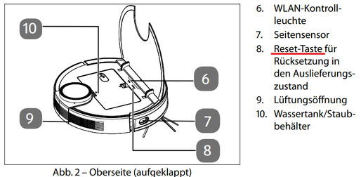

Hallo @Katja4747 ,
eventuell hilft der Reset des Roboters:
Wenn das nicht hilft und du auch sonst keine äußeren Auffälligkeiten am Lasersensor auf der Oberseite vom Roboter erkennen kannst, ist ein technisches Problem wahrscheinlich. Nimm dann bitte Kontakt zu unserem Service auf -> MEDION Service

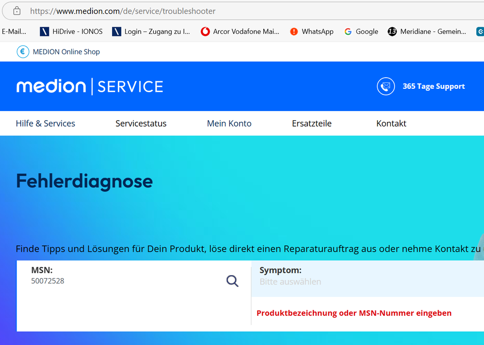

Wenn ich auf der Service-Internetseite im rechten Service-Optionsfeld "Technische Hilfe & Fehlerdiagnose" versuche die MSN oder Produktbezeichnung einzugeben, wird dies nicht erkannt und es erscheint rechts unter "Symptom" weiterhin in rot die Anfrage, zuerst Produktbezeichnung oder MSN einzugeben.

Es gibt im Übrigen keine andere Lösung, welche du selbst umsetzen könntest, außer eventuelle Störquellen oder Blockierungen des Lasers selbst zu entfernen. Wenn der rotierende Laser im Inneren des Turms auf der Oberseite durch nichts blockiert wird, der Deckel nicht leicht hochsteht, nichts nachträglich aufgeklebt/angebracht wurde, dann können wir nur von einem technischen Fehler ausgehen. Der Laser ist dann entweder anderweitig verunreinigt oder defekt.

die MSN lautet 5007 2528 . Wenn man sie auf der technischen Supportseite links eingibt, und dann versucht rechts das Symptom zu schreiben, wird weiterhin in rot nach MSN oder Produktbezeichnung gefragt. Inzwischen haben wir mit der Hotline gesprochen und einen Rücksendeschein erhalten. Aber es wäre trotzdem gut, das Problem mit der MSN-Eingabe nochmal zu prüfen, weil es ja vielleicht auch andere betrifft.

Das ist eigenartig. Die MSN wird einwandfrei erkannt und es lässt sich ein Symptom wählen:
Also zumindest wenn ich es auf der Service-Seite für Deutschland versuche (das "de" in der Adresse) -->  https://www.medion.com/de/service/troubleshooter/solutions

@Katja4747
Du musst die MSN ohne die Leerstelle in der Mitte eingeben. Vielleicht liegt es daran.Warum Medion einmal die MSN mit der Leerstelle annimmt, iin anderen Masken nicht bleibt wohl ein gut behütetest Medion Geheimnis. 🙄

Hab ich! Ohne und mit Leerstellen, ohne und mit dem Wort MSN davor, auch die Produktbezeichnung in allen Varianten. Bitte sagt das einmal (ich weiß das "sagen" natürlich nichts nützt in seinem so großen Betrieb....) höchstpersönlich genau dem IT-ler der an genau dieser Oberfläche arbeitet. Vielleicht gibt es ja eine Chance, dass das dann bei einer langen Prozessverbesserungsschleife irgendwann mal verändert wird :_)

Hab's jetzt nochmal versucht und hänge hier das Foto der Fehlermeldung an.Screenshot Medion.png

Ok ich denke ich sehe das Problem. Nach dem Eingeben der MSN (Leerstelle oder nicht macht keinen Unterschied) einmal Enter drücken oder auf die Lupe klicken. Du kannst erst ein Symptom wählen, wenn das Produkt definitiv ausgewählt wurde aus der Liste der Suchergebnisse anhand MSN.
