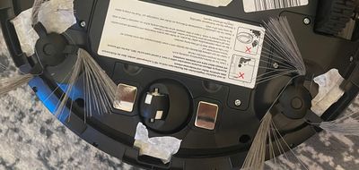

Moin @NicoE
dieses hat mein X50 SW auch, er hatte Angst vor unseren Stubenteppich der schwarze und graue Rechteckmuster hat.
Die Schwarzen werden diskret umfahren, genauso wie eine Fußmatte.
Wenn es bei dir alles ebenerdig ist, so klebe die Bodensensoren mit hellen Kreppband ab, funktioniert bei mir wunderbar.
Sollte doch irgendwo eine Treppe sein, so erstelle darüber eine No Go Zone oder davor eine virtuelle Wand.
Seltsamerweise kennt mein anderer X41 SW diese Probleme gar nicht, der fährt da so rüber.

Moin,
ich habe weisse Papierstreifen auf die Sensoren geklebt.
Hat leider nicht funktioniert 🤣

Moin @NicoE
nur um sicher zu gehen : nicht die Seitensensoren sondern die Bodensensoren !

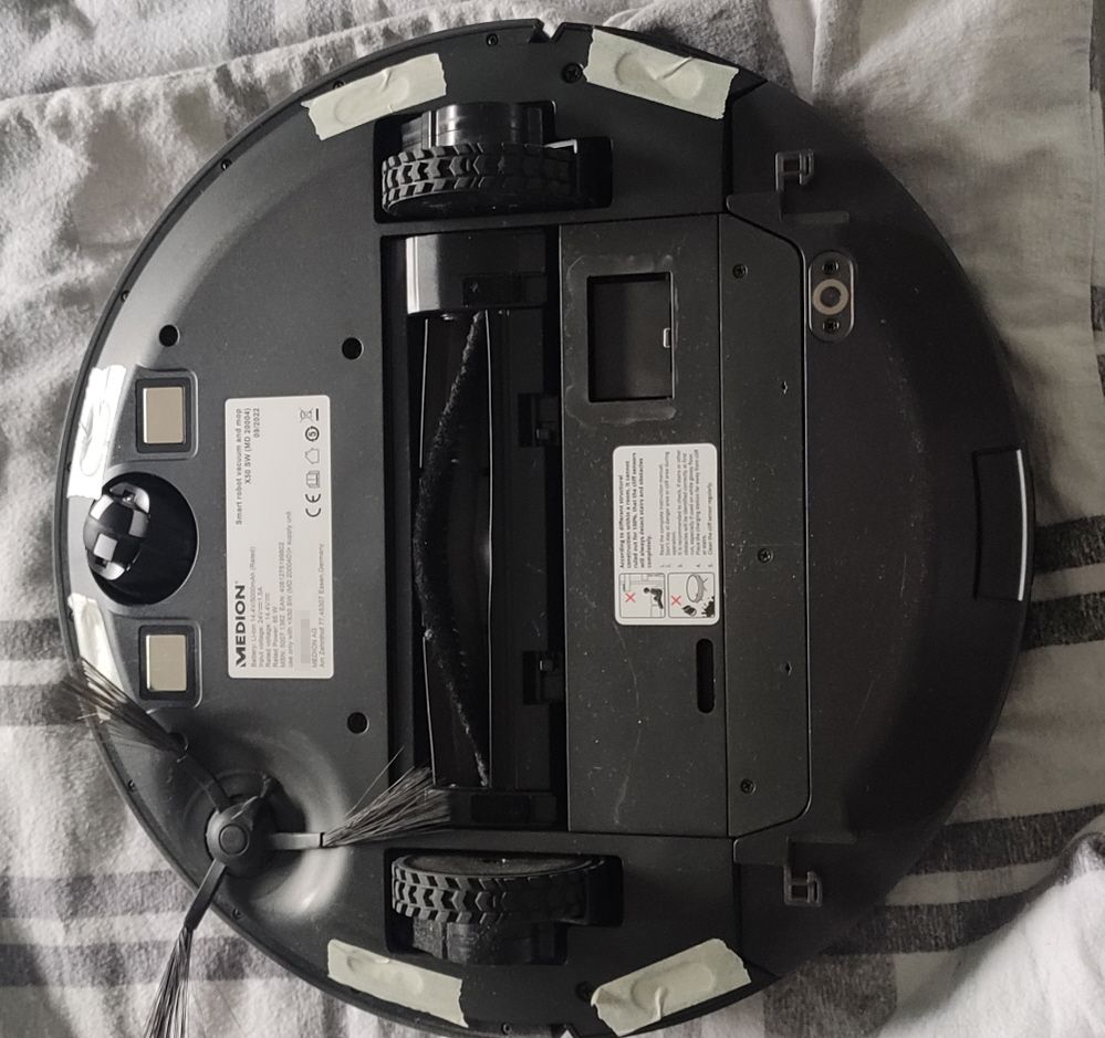

So, Sensoren mit Kreppband abgeklebt…
leider keinen Erfolg😩.

Moin @NicoE
seltsam, habe jetzt meinen X41SW versuchsweise auch noch die Sensoren abgeklebt, mit gleichen Ergebnis.
Stelle ich sie auf einen Tisch ist die Absturzerkennung blind und er fährt über den Rand hinaus. (Was er ohne abkleben natürlich nicht tut).
Verstehe nicht warum deiner mit abgeklebten Sensoren immer noch unterschiedliche Kontrast der Farbgebung erkennen kann !

Moin,
Danke,Danke!
Ja er saugt auf den schwarzen Teppich.
Vlt muss ich die „Aufkleber“ noch mal „feinjustieren“ aber solange er saugt lasse ich es so.
Grüsse
