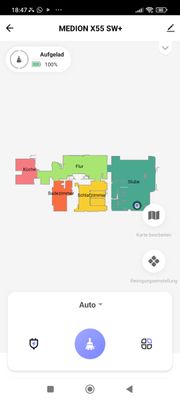

nun, da eingerichtet kommt die erste Erkundungsfahrt. Man geht in der App auf "Schnelle Kartierung" und los gehst.
Es wird eine Karte der Räume erstellt indem er die Räume abfährt und mit seinen Laser-Sensor (Turm) und Kreuzlinienlaser diese scannt.
Wenn er damit fertig ist kehrt er zur Absaugstation zurück und wir können die Karte abspeichern und bearbeiten.
Anders wie beim X50SW und X41SW wird nicht eine automatische Reinigung im Anschluss durchgeführt.

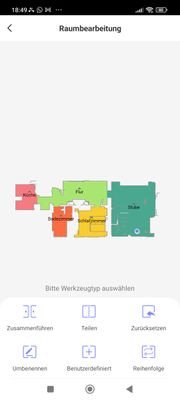

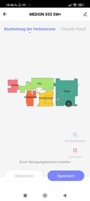

Nun bearbeiten wir erst mal die Karte, dafür gehen wir auf Karte bearbeiten und können dort "eingeschränkten Bereich bearbeiten"
das heißt : kein Wischbereich / No Go Zone und Virtuelle Wand einrichten ( da sind wohl Verbesserungsvorschläge von User mit eingeflossen) .
Dann haben wir noch "Benutzerdefinierte Kartenbearbeitung" dort kann man zb.Räume umbenennen, zusammenführen, trennen und mehr.
Wenn wir das haben kann die Reinigung auch schon starten.

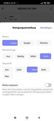

Wir gehen auf Reinigungseinstellung und wählen dort aus:
wieder zurück , nun auf  Auto, Raum, Zone  oder Punktreinigung
ich entscheide mich für "Raum"  und habe "Saugen und Wischen" mit Wassermenge "Hoch" genommen.

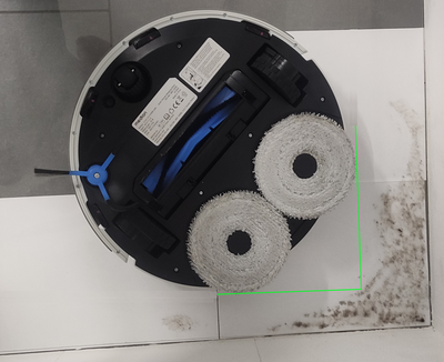

da es physikalisch nicht möglich ist müssen wir da Abstriche machen bei der Reinigung, zum einen durch die Bauform bedingt
gibt es im Randbereich der Räume ein 6cm Streifen der nicht gewischt wird.
Da sollten die Produktentwickler die Pads Grösse und Anbringung optimieren.

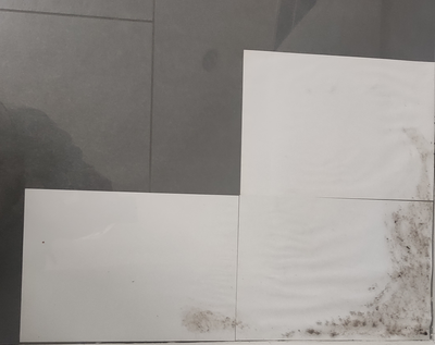

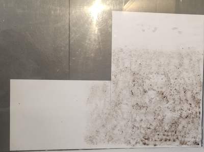

Diese ist eben nicht optimal grade was die Ecken betrifft, habe das zur verbesserten Sicht einmal mit weißen Papier unter einer Acrylscheibe im Badezimmer
ausprobiert indem ich dort nasse Erde aufgebracht habe welche ich anschliessend getrocknet habe damit sie nicht weggesaugt wird.
wie man sieht bleibt eine Dreiecksfläche von 23x23x30 cm unberührt,die überwischte Fläche ist sehr sauber,
hochgerechnet auf die ca.42 Ecken in der Wohnung hat man somit von 80m² einen m² nicht gewischt.
