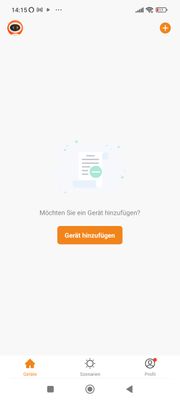

Hallo, ihr lieben
kommen wir heute zur App und der Wlaneinbindung des Saugers über die : Medion Live + APP, diese ist entwerder schon vorhanden oder man holt sich die im Playstore bzw. Appstore, einfacher ist es über den QR-Code, findet man in der Bedienungsanleitung oder auf dem Umkarton.
Und los gehst:

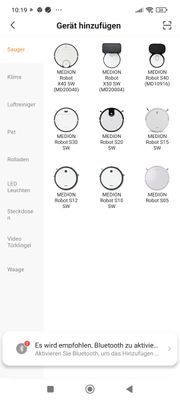

Entweder Gerät hinzufügen oder oben rechts das + Zeichen wenn man ein weiteres hinzufügen möchte,
dann kommt eine Saugerauswahl, X50SW anklicken.
(hier ist mein alter Sauger auch gelistet, habe ich ausprobiert,
bin aber wieder zur App Medion Robots zurück, da die umfangreicher für den MD19601 ist)

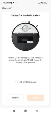

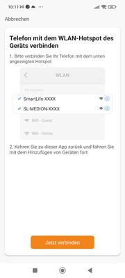

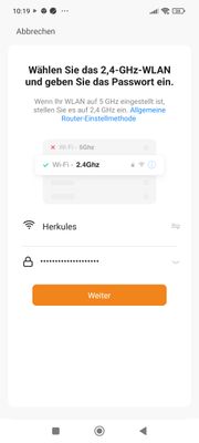

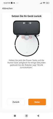

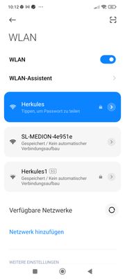

Wie bei den meisten geht nur 2,4Ghz, Wlannetzwerkdaten eingeben und erlauben was man erlauben muß, Gerät zum laden auf die Station draufstellen oder wenn er schon drauf steht gehts auch, Power und Hometaste gleichzeitig drücken

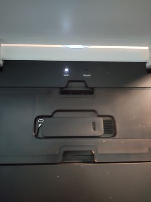

Klappe öffnen, die Wlan LED blinkt langsam, nun

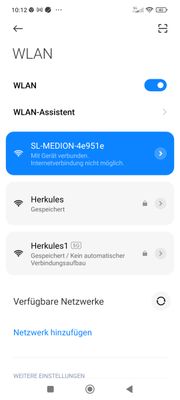

bei geöffneter App zur Einstellung Handy Wlan wechsel oder auf "jetzt verbinden" drücken, den SL- Medion anklicken und zurück zur App.
wenn die Klappe noch offen ist  sieht man die Wlan LED schnell blinken wärend er sucht (Zeit läuft ab) und sich verbindet

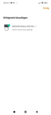

und zack, er ist verbunden. Das war schon alles.

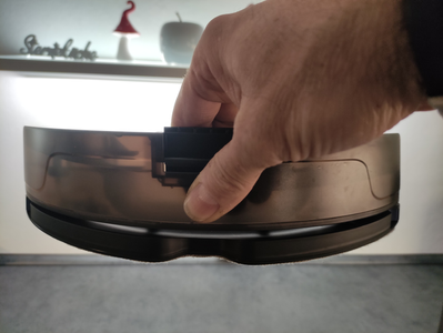

Kommen wir zum wischen, der Wischaufsatz hängt frei beweglich unter dem Wassertank und kann somit Unebenheiten leicht ausgleichen.
Vier Wasserabgabemengen kann man einstellen, von gar nicht bis Hoch.

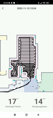

Hier einmal das normale wischen sowie das wischen mit Schrupp-Modus.
Wie muss man sich den Schrupp-Modus vorstellen, nun er fährt vorwärts,
ca 80cm in einer leichten Kurve, ähnlich wie beim Auto als wenn die Spur verstellt ist.
Stoppt, fährt rückwärts und dann wieder vorwärts aber mit leichter Kurve in die andere Richtung, somit entsteht ein mehrfaches überwischen der gleichen Stelle.
Sieht in der Karte etwas surreal aus.

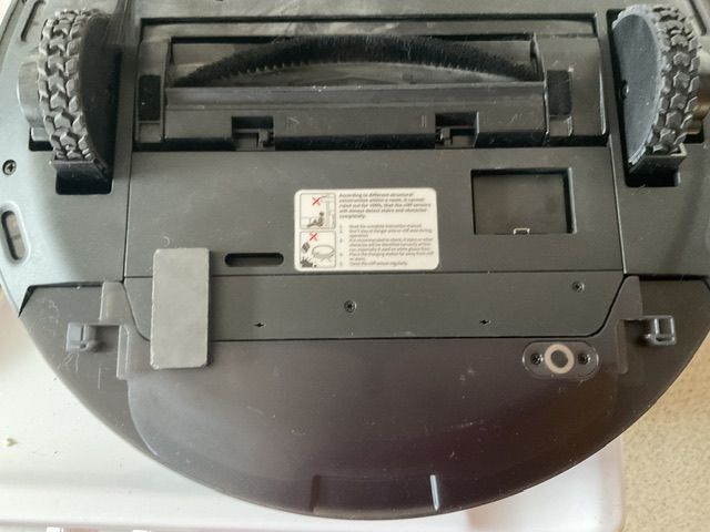

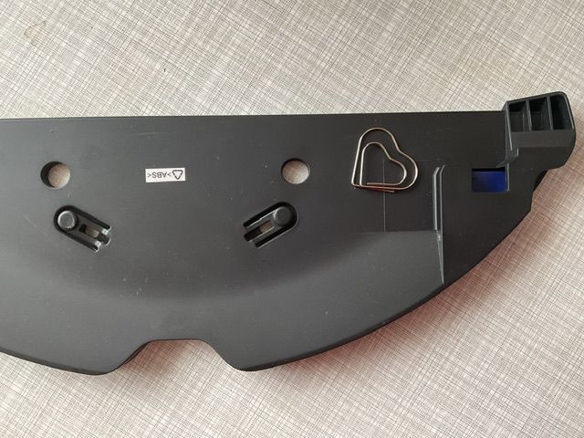

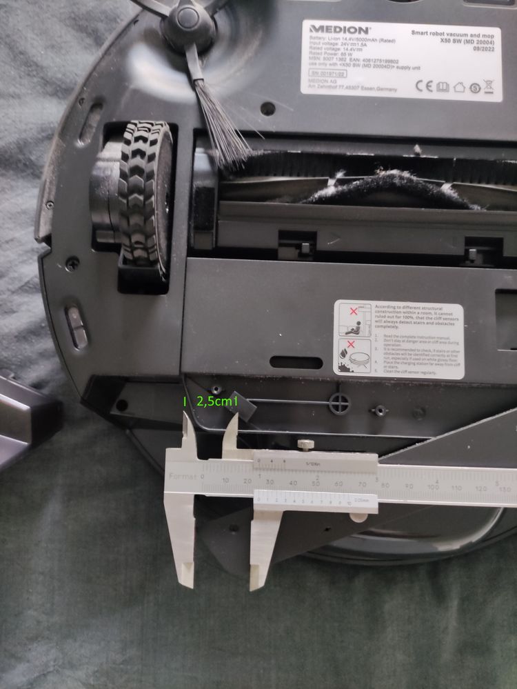

Kontrollieren kannst du ob die Erkennung vom Wischaufsatz funktioniert, dieses wird realisiert durch ein Reedkontakt der im Gerät sitzt, dieser reagiert auf einen Magneten (sitzt im Wischaufsatz) und schaltet dadurch.
Prüfe mit einer Büroklammer ob der Magnet im Wischaufsatz vorhanden ist und mit einen Kühlschrankmagneten den Reedkontakt am Gerät,
die richtige Stelle findest du siehe Bild, dann müsste die Ansage kommen, wenn der nicht da ist oder die Ansage nicht kommt ist das ein Fall für den Medion Support.

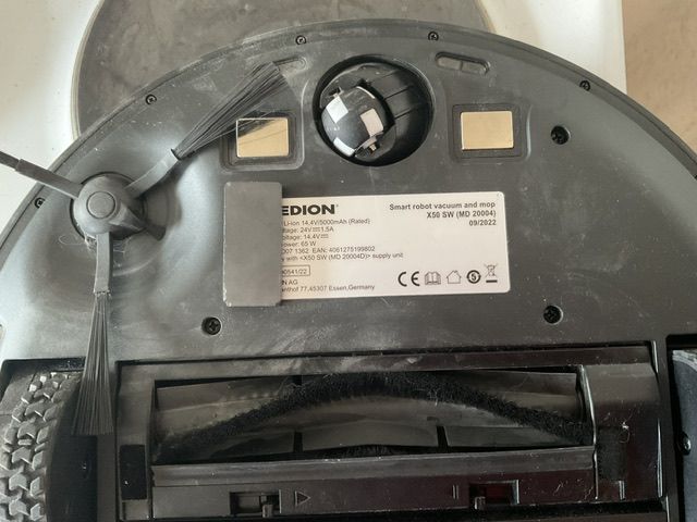

Hallo @Fishtown ,
hab’ vielen Dank für die bebilderte Anleitung zum Prüfen. Hier meine Ergebnisse:
Büroklammer hältBüroklammer hält
Die Büroklammer hält.
Magnet hält nichtMagnet hält nicht
Hier hält der Magnet nicht. Ein deutlich kleinerer Magnet wird nur von der im Foto durch den großen Magneten versteckte Schraube angezogen.
Magnet hältMagnet hält
Gegenprobe: Hier hält der Magnet ohne Probleme.
Also muss ich mich wohl an den Support wenden, oder?

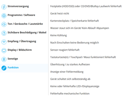

Der Servicebereich ist sehr verbesserungswürdig. Erst werde ich aufgefordert, die MSN einzugeben, das Gerät wird (fast) richtig als Saugroboter erkannt (eigentlich Saug- und Wischroboter)
und wenn ich auf Symptom gehe und Funktion auswähle, werden mir diese Alternativen angezeigt:
Ich hätte jetzt eigentlich erwartet, dass mir mögliche Symptome des Saugroboters angezeigt werden, und nicht einfach IRGENDWAS. 😠
Und wenn ich dann "Sensor reagiert fehlerhaft" auswähle, was möglicherweise passen könnte, werden mir 5 "tolle" Vorschläge angezeigt, von denen ich mindestens 4 ausprobieren soll, bevor ich anschließend eine Reparatur auslösen oder Kontakt zu Medion aufnehmen kann. 🙄 Warum habe ich nicht die Möglichkeit, nach der dämlichen Fehlermeldung aus der App zu suchen, um das Problem genauer einzugrenzen? Ja, @Fishtown , ich weiß, nicht deine Schuld 😊, es musste aber trotzdem raus.

Moin @coanch
nur die Büroklammer bleibt "kleben" weil ja ein Magnet in der Trägerplatte ist.
Am Gerät hält der Kühlschrankmagnet nicht, soll er auch nicht und habe ich so auch nicht beschrieben.
Der Magnet und sein Magnetfeld regt den Reedkontakt an zu schalten sobald er in richtigen Abstand dazu hat.
Dieses geschieht normalerweise durch das einsetzen der Trägerplatte und in unseren Versuch durch den extra Magneten.
Wenn der Kontakt im Reedkontakt geschlossen wird gibt er den Ansagetext aus und den Wischmodus frei in der App.
Hier zur besseren Positionierung noch ein Bild, Abdeckung abgeschraubt, unter dem schräge Rechteck sitzt der Kontakt (kommt man aber so nicht ran).
Da du es nicht schreibst gehe ich davon aus das er die Ansage nicht macht, du könntest noch eins probieren falls der Kontakt klemmt.
Bei angelegten Kühlschrankmagneten (du hast ja einen grossen Magneten) an der richtigen Stelle nimmst du einen Kunststoff Kochlöffel und klopfst leicht aber energisch mit bedacht auf den Magneten.
Mit etwas Glück erfolgt die Ansage, somit hat der Reedkontakt geschaltet. Probiere danach mehrmal die Trägerplatte rein und raus zu nehmen, er muss beide Ansagen machen:
Rein, Ansage: Wischmodus bereit/ Raus, Ansage: Wischmodus wird beendet
ansonsten hast du ja den Support schon kontaktiert.

Hallo @Fishtown ,
dann habe ich wohl etwas missverstanden. Nun habe ich dich zwar verstanden, aber ich muss dazu sagen, dass sich der Roboter beim ersten Versuch und jetzt unterschiedlich verhalten hat, was maßgeblich zum Missverständnis beitrug!
Warum? Beim ersten Versuch hatte ich zwar verschiedene Magneten angelegt, der Roboter gab aber gar keinen Ton von sich!
Heute Abend sieht es folgendermaßen aus:
  • Großer Magnet (SO groß auch nicht, aber wohl auch nicht ganz schwach auf der Brust) angelegt und weggenommen, beide Ansagen kamen, ganz ohne Klopfen, wie eigentlich von dir vorgeschlagen.
  • Neodym-Magnet (klein aber oho!) angelegt und weggenommen, beide Ansagen kamen.
  • Kühlschrankmagnet (Büroklammer bleibt immerhin dran hängen) angelegt und weggenommen, keine Ansage!
  • Trägerplatte mehrfach eingesetzt und entfernt, keine Ansage.
