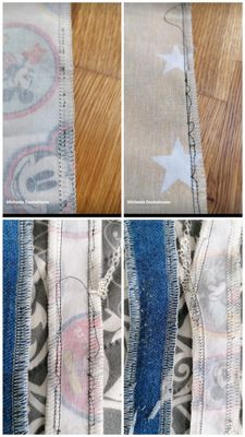

Liebe Community  - bitte um Hilfe! Ich hab seit einem Jahr die Overlock und bis jetzt lief alles rund. Nun ist das Stichlind nicht mehr schön - die rechte Nadel produziert keine Naht sondern nur laaange Schlaufen und dann wieder 1 bis 3 saubere Stiche (sofern ich das beurteilen kann und lässt dann wieder aus). Ich hab die gesamte Maschine bereits gereinigt, alle Nadeln ausgetauscht, mich mit den Spannungen gespielt und die Spannungsräder kontrolliert. Garn ist Qualitätsgarn Gütermann und co....Eingefädelt laut Anleitung schon mehrmals versucht - es kommt zu keiner Lösung - egal welcher Stoff und wie viele Stofflagen - das Stichbild bleibt wie auf dem Bild. Hat wer die zündende Idee oder kann ich die Maschine nur einschicken? Danke - ich bin schon sehr verzweifelt.

Hallo @Mida2 und herzlich willkommen in der Community.
Die von dir genannten Tipps hätte ich jetzt auch gegeben. Ich denke es ist sinnvoll den Support zu kontaktieren, so dass unsere Werkstatt sich das Gerät einmal ansehen kann.
