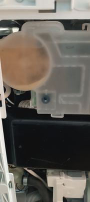

Beim Wassertank sieht alles gut aus aber ich habe jetzt hier was gefunden.
Ich weiß leider nicht was es ist oder was es macht es scheinen aber Ablagerungen drin zu sein
