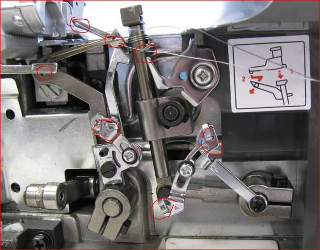

die Fadenspannung kann auch höher eingestellt werden als Position 4 im Regelbereich. Oder verstehe ich Deine Aussage (nicht regulierbar falsch)!? Der Faden läuft an Metallplättchen vorbei, die mit dem Regler mittels einer Feder mehr zusammengepresst oder gelöst werden. Das 2 verschiedene mechanische Regler gleichzeitig defekt sind halte ich aber für eher unwahrscheinlich.
Der Wert 4 der auch in der Bedienungsanleitung erwähnt wird dient als Standardwert für fast alle Nähgarne.

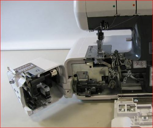

Erfahrungsgemäß liegt ein Reißen der Nähfäden aber am falschen Einfädeln, vor allem die Fadenführungen hinter der Klappe werden oft übersehen (auf dem Foto ist die Maschine nicht korrekt eingefädelt, aber ich habe alle Stellen ROT markiert.
Man kommt da aber nur dran wenn man die Klappe aufmacht:
