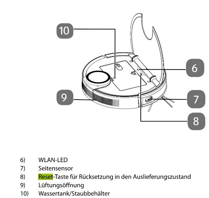

Führe einen Hardware-Reset am Gerät durch.
Schritt 6:
Installiere die Life+ App aus dem Playstore und richte den Sauger neu ein.
Sollte das nicht helfen, wende dich bitte an den Support.
