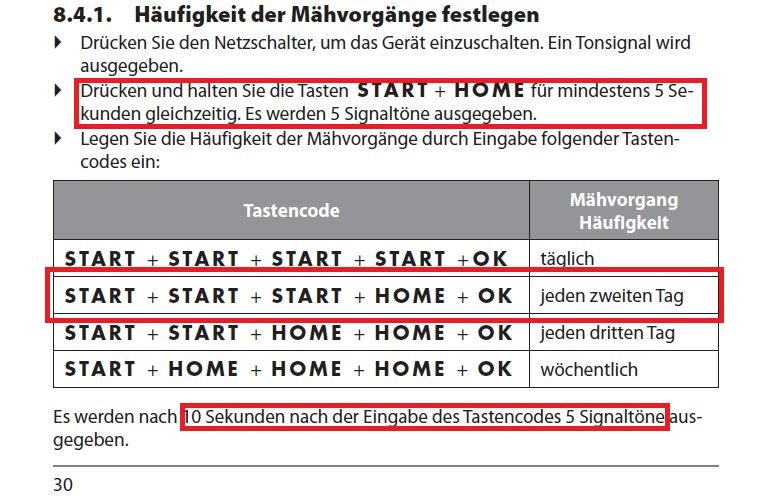

Hallo @Riechels.
In der Bedienungsanleitung habe ich das hier gefunden:

Ich danke dir sehr @Andi . Ich habe dies schon zig Mal probiert. Ich bin jetzt am tüfteln mit einem weiteren Nutzer, da ich denke ich mache beim Programmieren etwas falsches. Irgendwas ist noch mit der Home+ ok Funktion, dass er täglich oder im Rhythmus startet... Ich bleibe dran. Danke.
