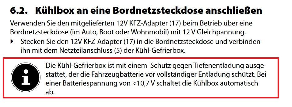

Hallo @stewilde.
Die Fehlermeldung E3 erscheint, wenn die Eingangsspannung des Fahrzeugs, bzw. die Batteriespannung niedriger als 10,7 V ist.
In der Bedienungsanleitung auf Seite 16 gibt es dazu folgenden Hinweis:
