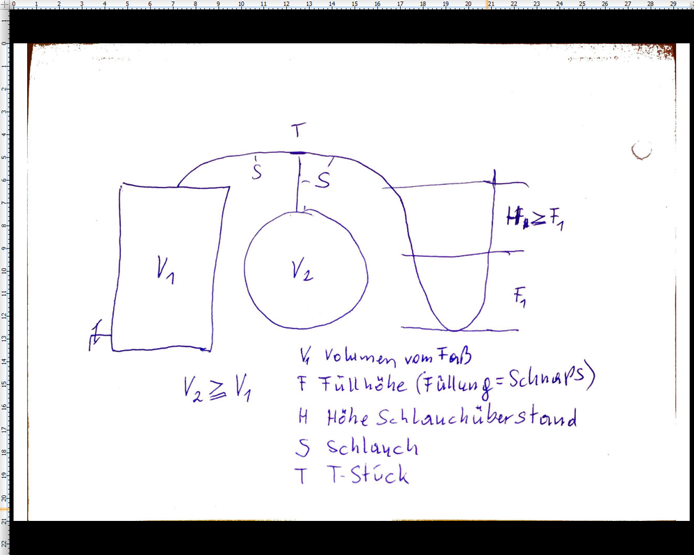

Hallo @Fishtown @janwillem
Ich hab den Aufbau bei meinem Bauern gesehen, wo ich den Apfelsaft hole. Wie ich deinen/Janwillen Artikel gelesen hab, wollt ich dir auch diese Möglichkeit zeigen. Ich habe leider keinen geigneten Keller dazu.
Das Fass mit Apfelsaft füllen; der Ballon (ist bei meinem Bauern so ein Turnball) nimmt das CO2 auf; das Schnapsventil gibt das überschüssige CO2 ab; wenn mehr und mehr Saft entnommen wird geht das CO2 aus dem Ballon zurück in das Fass. Der Saft vergeht nur sehr leicht
Ich hoffe die Skizze und kurze Beschreibung sind verständlich. Sonst einfach nachfragen.
Viel Spass falls es jemand realisiert & lg Hans
PS: bin gespannt ob sich jemand über diesen Aufbau/Experiment waagt

Die Konstruktion von Hans klingt eigentlich sehr gut, hatte dieses Jahr aber keine Zeit, einen Versuch mit einer kleineren Menge zu starten,hatten auch nicht viel mehr Saft, als in die Kombi gegangen ist. Habe vor, das mal mit einem kleinen Faß zu probieren, so 50l, an sich sieht das ja ganz praktikabel aus. Dann bekommen die Kinder den Saft aus dem Kühlschrank und ich den zumindest leicht angegorenen aus dem Faß...
So ich ein Ergebnis habe, werde ich mal berichten. BG,
