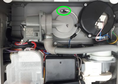

und er hat einen Schwimmerschalter (Modell MD37004)
Dann siehe im Tank nach ob er verstopft ist /klemmt  (hier von unten zu sehen): Edit: Sorry mein Fehler: Der grüne Kreis zeigt den NTC Temperaturfühler
