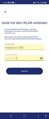

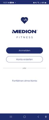

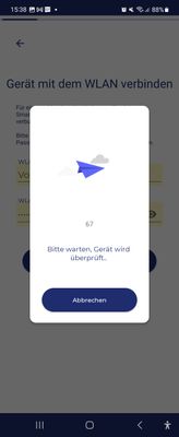

Hallo @Nelhb19.
Es war wieder ein Screenshot mit persönlichen Angaben (E-Mail-Adresse) dabei, der ausgeblendet werden musste. Wenn die Screenshots in richtiger Reihenfolge dargestellt werden, loggst du dich also zu erst in der App ein, wählst dann aus, dass eine Waage hinzugefügt werden soll, gibst dann die WLAN Zugangsdaten ein und daraufhin erscheint die letzte Meldung "Bitte warten, Gerät wird überprüft". Was pasiert denn dann? Läuft das unendlich? Oder tut sich da noch was?
Während der Einrichtung gab es den Hinweis "Für eine problemlose Verbindung sollte dein Smartphone mit einem 2.4 GHz-Frequenzband verbunden sein". Hast du sichergestellt, dass das auch tatsächlich so ist?
Welches Routermodell hast du? Strahlt dieser Router eventuell zwei WLAN-Netze (2,4GHz und 5GHz) mit gleicher SSID aus? Prüfe das bitte im Routermenü und schalte das 5GHz Netz testhalber ab, falls vorhanden und aktiv. Sonst kann es sein, dass die Waage ins 2,4GHz Netz will, dein Smartphone aber im 5GHz Netz ist und sich die Geräte dann nicht finden.
Leider sind viele Router so voreingestellt, dass das 2,4GHZ Netz und das 5GHz Netz den gleichen SSID-Namen haben. Wenn man dann ein Smartphone hat, das mit beiden Netzen umgehen kann, kann man anhand der SSID überhaupt nicht mehr feststellen, in welchem Netz sich das Smartphone überhaupt befindet. Deshalb bitte unbedingt im Router schauen und 5GHz abschalten.

Moin Andi,
entschuldige bitte. Ich versuche mein Bestes.
Nach Ablauf der Zeit steht einfach da, dass es keine Verbindung gibt. Der Router ist die Vodafone Station.
Das 5er Netz habe ich ausgeschaltet.
Leider keine Änderung.
Sonnigen Gruß und schon mal Danke für die Mühe.
Nel

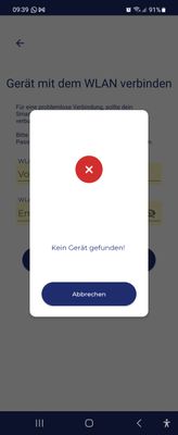

Dies ist das letzte Bild, wenn die Zeit rum ist.

Hallo @Nelhb19.
Jetzt gehen mir auch so langsam die Ideen aus. Wenn das alles nicht funktioniert, könnte natürlich auch ein Defekt der Waage vorliegen. Kannst du das Verbinden der Waage mit einem anderen Smartphone in einer anderen Wohnung mit einem anderen Router testen? Vielleicht bei einem Nachbarn oder Bekannten. Wenn es dort funktioniert, könnte man einen Defekt der Waage schon mal ausschließen und den Fehler etwas eingrenzen.
