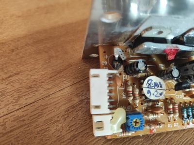

Ergometer Crane PowerS8 - Elko durchgebrannt - Schaltplan oder Typbezeichnung gesucht
 Der Kondensator links oben (rechts neben der Aufschrift (C9) ist durchgebrannt. Weiß jemand die Typbezeichnung des ELKO, damit ich Ersatz besorgen kann. Wäre super, da das Gerät bis zum Schluss gut funktioniert hat.Danke für eure Mithilfe

Moin @sunnyday25
https://www.elektroda.de/rtvforum/topic3750197.html

Moin @sunnyday25
kurz nachgefragt, waren der Link und die Angaben sowie das Bild (anderer Beitrag) hilfreich, läuft das Gerät jetzt wieder?

Ja, das war hilfreich. Bevor ich das jemanden zum einlöten gebe, will ich ja sicher sein (da, ohne Schaltplan). Den 35 V 1000 uf Elko habe ich bestellt, der hier auch angeraten wurde mitzutauschen. Der bestelle hat eine Low-ESR Kennzeichnung.  Sollte er nicht rechtzeitig kommen, müsste auch der sicher zu ersetzende an der anderen Stelle erstmal reichen? Woran liegt wohl die Ursache des Defektes? Laufzeit oder Schweißeintritt? Werde auf der Oberseite des Ergometers die Gehäusefuge mit Panzertape überkleben.
