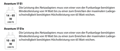

Falls die erwähnten oder ähnliche Symptome bei Deinem Produkt auftreten, beachte folgende Punkte:
  • Prüfe, ob die Leistung des USB-C Netzteils zum Aufladen des Gerätes ausreicht und weiterhin, ob das Netzteil nach USB PowerDelivery Spezifkation zertifiziert ist. Informationen zu den Anforderungen an die Leistung für das jeweilige Netzteil findest Du in der Bedienungsanleitung, in den technischen Unterlagen, auf der Umverpackung des Gerätes oder auf der MEDION-Service Seite.
  • Stelle sicher, dass die Mindestwattleistung des Netzteils erfüllt wird, die erforderlich ist, um Dein Notebook zu starten.
