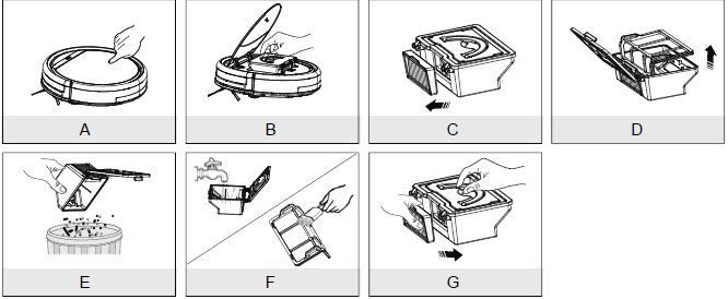

Wie kann ich meinen Staubbehälter / Permanentfilter, beim Saugroboter MD 16192 richtig reinigen?
Wir empfehlen, nach jedem Einsatz den Staubbehälter zu leeren und den Filter zu reinigen. Führe dazu die folgenden Schritte aus:
A - Drücke auf die mit PUSH markierte Druckfläche des Gerätedeckels. Der Deckel öffnet sich.
B - Klappe den Griff des Staubbehälters hoch und entferne den Staubbehälter aus dem Saugroboter.
C - Entferne den Permanentfilter und Rahmen.
D - Klappe den Staubbehälterdeckel auf und entferne den Staubfilter.
E - Leere den Staubbehälter über einem Mülleimer.
F - Spüle den Staubbehälter wenn nötig mit Wasser aus und reinige den Permanentfilter mit dem mitgelieferten Pinsel. Stelle den Staubbehälter nicht in die Spülmaschine!
G - Sobald der Staubbehälter trocken ist setze den gereinigten Permanentfilter wieder ein. Anschließend kannst Du den Staubbehälter wieder einsetzen und den Deckel des Saugroboters schließen.
Stelle vor der Inbetriebnahme sicher, dass die Filter des Staubbehälters richtig eingesetzt sind.
