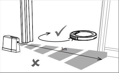

Mit Hilfe der Lichtschranke, die per Infrarotsignal eine virtuelle Wand erzeugt, kann der Aktionsradius Deines Saugroboters eingeschränkt werden. So kannst Du ihn z. B. davon abhalten, zu nahe an zerbrechliche Gegenstände zu fahren oder bestimmte Bereiche für die Reinigung ausschließen.
Die virtuelle, maximal 3 Meter lange, Barriere wird breiter, je größer die Distanz zum Gerät ist (siehe Bild). Dies ist ein typisches Verhalten bei Infrarotsignalen und stellt keinen Fehler dar.
Wenn Du den Aktionsradius des Saugroboters auf einen Raum beschränken möchtest, platziere die Lichtschranke am besten außerhalb des Türdurchgangs, den Du blockieren möchtest. Auf diese Weise funktioniert die Lichtschranke am besten. Stelle die Lichtschranke immer so auf, dass der Ein- / Ausschalter immer nach oben zeigt und achte darauf, dass der Infrarotsensor nicht verdeckt wird. Bitte beachte ebenfalls, dass die Lichtschranke in Fahrtrichtung rechts vor dem Saugroboter platziert werden muss.
