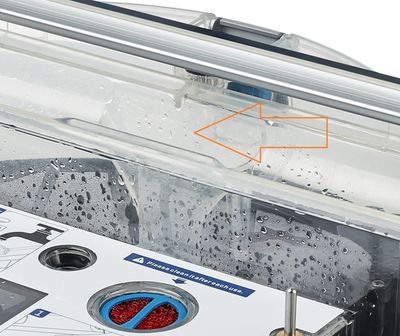

1. Leitfähigkeit Wasser:
Durch Verwendung eines chemischen Putzmittels im Frischwasser (nicht zulässig) oder zu kalkhaltigem Frischwasser (das möglicherweise 1-2 Tage oder länger im Tank ist) können die Detektoren im Wassertank verschmutzen bzw. korrodieren. Der Wischroboter kann dadurch Probleme mit der Erkennung des Wasserstandes bekommen und zeigt deshalb die Fehlermeldung „Please check clean water tank” an.
Abhilfe hierfür sorgt, wenn im Frischwassertank ein halber Teelöffel Speisesalz mit Wasser vermischt wird (alternativ können 2-3 Tropfen pH-neutrales Reinigungsmittel benutzt werden). Den Tank gut schütteln, 10-15 Minuten ruhen lassen und wieder schütteln. Nach der Reinigung das Wasser wieder ausschütten und den Behälter anschließend mit klarem Wasser ausspülen. Die Kontakte + / - anschließend abtrocknen.

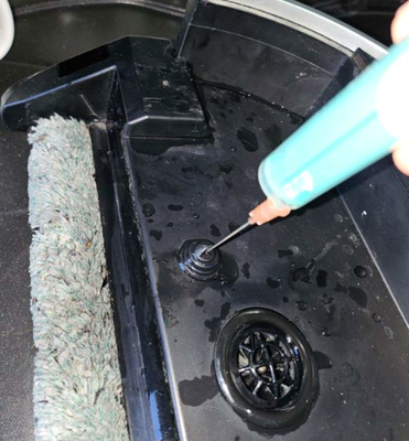

3. Fehler Frischwasserdüse:
Sollte das Gerät längere Zeit nicht benutzt worden sein und die Fehlermeldung „Please check clean water tank” erscheinen, bitte ca. 5-20 ml Wasser mit einem geeigneten Gegenstand in die Frischwasserdüse einfüllen.
