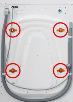

⚠️ Vor dem ersten Waschen oder Trocknen muss die Transportsicherung entfernt werden!
Schraube die vier Transportsicherungsschrauben mit einem Schraubenschlüssel ab. Nimm die Transportstützen samt Unterlagen aus den Gummibuchsen heraus und schließe die Öffnungen mit den mitgelieferten Abdeckungen.
