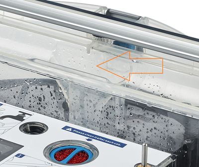

El uso de un producto químico de limpieza en el agua dulce (no permitido) o agua dulce demasiado calcárea (que puede haber estado en el depósito durante 1-2 días o más) puede hacer que los detectores del depósito de agua se ensucien o corroan. Como consecuencia, el robot mopa puede tener problemas para reconocer el nivel de agua y muestra el mensaje de error Please check clean water tank.
Remedio
Mezcle media cucharadita de sal de mesa con agua en el depósito de agua dulce (alternativamente, puede utilizar 2-3 gotas de detergente de pH neutro). Agite bien el depósito, déjelo reposar durante 10-15 minutos y vuelva a agitarlo. Tras la limpieza, vierta de nuevo el agua y aclare el depósito con agua limpia. A continuación, seca los contactos + / -.
Más información
Tampoco debe utilizarse agua destilada o desmineralizada para la limpieza. En este caso, los detectores tampoco reconocen el agua porque el valor de pH es demasiado bajo.
