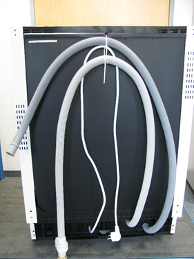

Kann ich den Zulaufschlauch meines Geschirrspülers selber austauschen?
Antwort
Es gibt zwei verschiedene Varianten. Die wechselbare Variante hat an beiden Enden eine Überwurfmutter (Schraubfunktion). Bei der nicht wechselbaren ist ein Schlauchende fest im mit dem Gerät verbunden.
nicht wechselbarnicht wechselbar
wechselbarwechselbar
