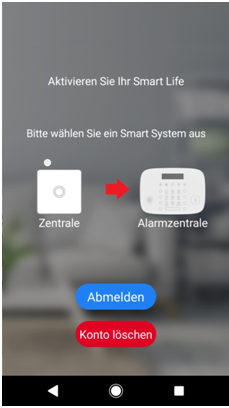

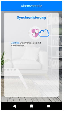

  • Wie wird die Alarmzentrale eingerichtet (Ersteinrichtung)?
  • Zunächst müssen WLAN , Bluetooth und Standortdienst desSmartphones aktiviert werden,bevor die Smart Home Software gestartet wird.
    Hinweis: Das 2,4 GHz WLAN Password darf keine Sonderzeichen enthalten!
    Die einzelnen Schritte können dann anhand der folgenden Screenshots nachvollzogen werden:
    MEDION_P85770_FAQ-11.png MEDION_P85770_FAQ-12.png MEDION_P85770_FAQ-13.png MEDION_P85770_FAQ-14.png MEDION_P85770_FAQ-15.png MEDION_P85770_FAQ-16.png MEDION_P85770_FAQ-17.png MEDION_P85770_FAQ-18.png MEDION_P85770_FAQ-19.png MEDION_P85770_FAQ-1a.png

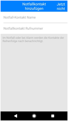

    Einstellungen nach der Ersteinrichtung:
    Nach Einrichtung der Zentrale kann diese nicht direkt aktiviert werden, da noch Admin Code und Stiller Alarm Code definiert werden müssen.

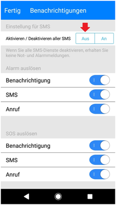

    Zusätzlich müssen die Benachrichtigungen für Anruf und SMS deaktiviert werden, sofern keine SIM-Karte verwendet wird.
    MEDION_P85770_FAQ-1b.png MEDION_P85770_FAQ-1c.png MEDION_P85770_FAQ-1d.png MEDION_P85770_FAQ-1e.png
    Auf den folgenden Screenshots ist zu sehen, wie Anruf und SMS deaktiviert werden:
    MEDION_P85770_FAQ-1f.png MEDION_P85770_FAQ-1g.png MEDION_P85770_FAQ-1h.png MEDION_P85770_FAQ-1i.png
    Bitte beachten: Die Menüpunkte Anruf müssen jeweils einzeln deaktiviert werden.

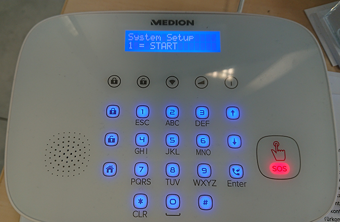

    Wird die Alarmzentrale entfernt, muss so lange gewartet werden, bis im Display System Setup 1 = Start steht. Die Zentrale startet mehrfach neu. Es dauert ca. 1-2 Minuten bis sie komplett zurückgesetzt ist.Neustart.png
