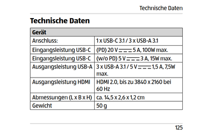

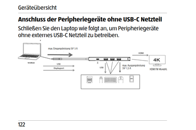

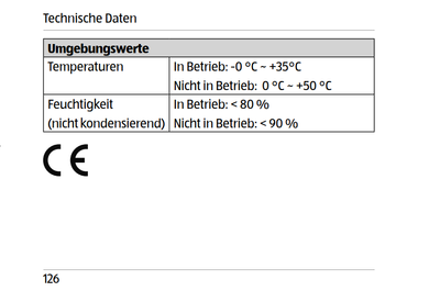

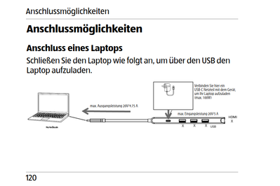

  • Anschlussmöglichkeiten & Technische Daten
