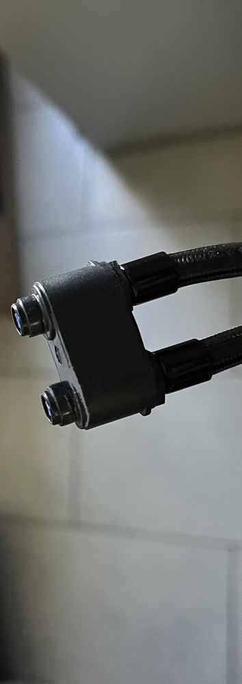

Hier wird zwischen der Variante 1 Cooling Kit MD 60961 MSN 40084477 und der Variante 2 Cooling Kit MD 62737 MSN 40091108 unterschieden.
  • Mit welchem Gerät ist mein Cooling Kit V1 ERAZER (MD 60961) MSN 40084477 kompatibel?
  • Das Cooling Kit ERAZER MD 60961 MSN 40084477 ist nur mit dem Notebook ERAZER Beast X40 kompatibel. Eine genaue Auflistung dieser findest Du im unteren Bereich dieser FAQ indem Du auf Die Informationen in diesem Artikel beziehen sich auf: klickst.
    ⚠️Hinweis⚠️ Das V1 Cooling Kit besitzt runde und magnetische Anschlüsse (siehe Bild).

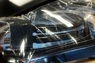

  • Mit welchem Gerät ist mein Cooling Kit V2 ERAZER (MD 62737) MSN 40091108 kompatibel?
  • Das Cooling Kit ERAZER MD 62737 MSN 40091108 ist nur mit dem Notebook ERAZER Beast 16 X1 kompatibel. Eine genaue Auflistung dieser findest Du im unteren Bereich dieser FAQ indem Du auf Die Informationen in diesem Artikel beziehen sich auf: klickst.
    ⚠️Hinweis⚠️ Das V2 Cooling Kit besitzt einen Bajonett-Anschluss (siehe Bild).
