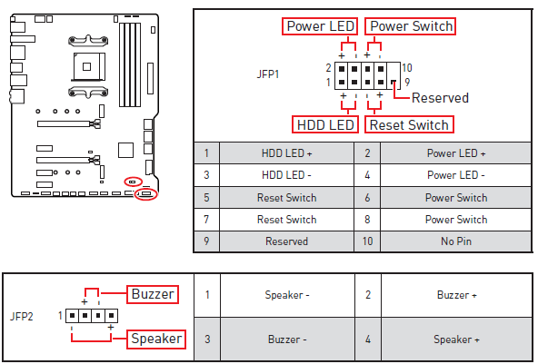

  • Wie ist die Front-PIN-Belegung für das Mainboard?
  • Die Front-PIN-Belegung kann der Abbildung entnommen werden.

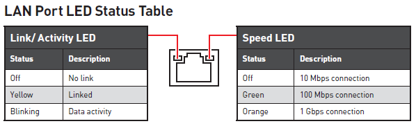

  • LAN Port LED Status

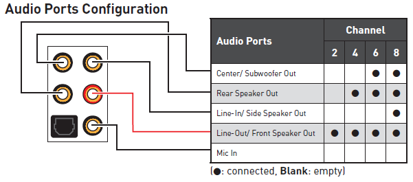

  • Belegung der Audio Ports (Rückseite)

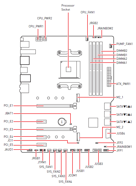

  • Übersicht der Komponenten
