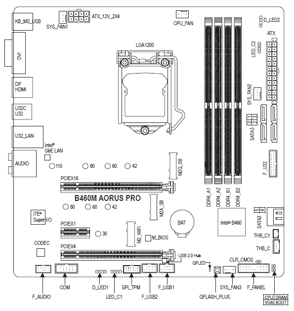

  • Übersicht der Onboard Komponenten

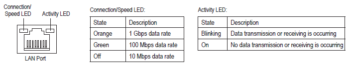

  • LAN Port LED Status

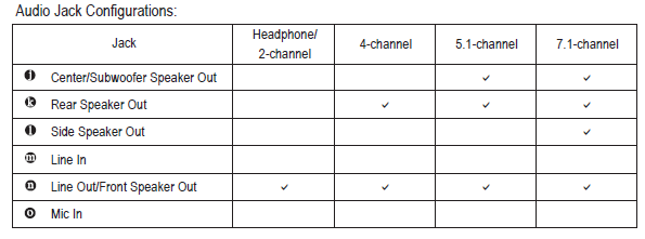

  • Belegung der Audio Ports (Rückseite)
    1. Center/Subwoofer Ausgang (Orange)
    2. Rear Speaker Ausgang (Schwarz)
    3. Side Speaker Ausgang (Grau)
    4. Line In Eingang (Blau)
    5. Line Out/Front Speaker Ausgang (Grün)
    6. Mikrofon Eingang (Pink)
