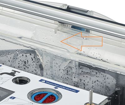

L'utilisation d'un produit de nettoyage chimique en eau douce (non autorisée) ou d'une eau douce trop dure (qui peut être restée dans le réservoir pendant 1 à 2 jours ou plus) peut entraîner un colmatage ou une corrosion des capteurs du réservoir d'eau. Par conséquent, le robot-brosse peut avoir des difficultés à reconnaître le niveau d'eau et à nettoyer. L'appareil affiche le message d'erreur Please check clean water tank.

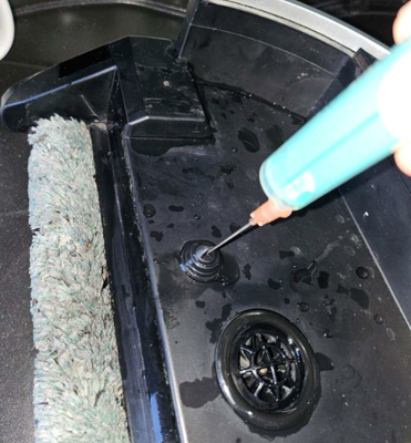

Mélanger une demi-cuillère à café de sel de table avec de l'eau dans le réservoir d'eau douce (il est également possible d'utiliser 2 à 3 gouttes de détergent au pH neutre). Secouez bien le réservoir, laissez-le reposer pendant 10 à 15 minutes et secouez-le à nouveau. Après le nettoyage, videz à nouveau l'eau et rincez le réservoir à l'eau claire. Sécher ensuite les contacts + / -.
L'eau distillée ou déminéralisée ne doit pas non plus être utilisée pour le nettoyage. Dans ce cas, les détecteurs ne reconnaissent pas non plus l'eau car la valeur du pH est trop faible.
