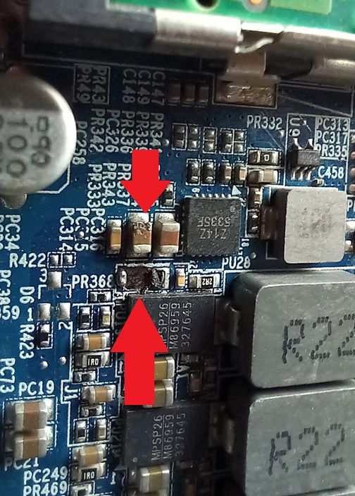

J'ai acheté un ordinateur Erazer P30 garantie 2 ans. Après un certains temps j'ai commencé à remarqué des surchauffes au niveau du clavier. En ouvrant j'ai constaté qu'un petit condensateur avait cramé. (il y avait des marques noires autours) Je décide donc d'envoyer ma machine au SAV. Une semaine passe et je reçois un mail m'indiquant que les réparations n'étaient pas prises sous garantie car la panne serait dû à une mauvaise utilisation de ma part ce qui est complètement faux.

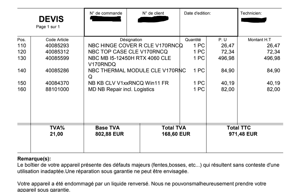

Ce mail inclut un devis qui me facture la réparation incluant des changements de pièces à gauche a droite qu'on me fait grassement payé.
Exemple : un changement de carte graphique facturé à 500€ alors que la carte graphique fonctionnait parfaitement bien. Au total le devis  s’élève à prêt de 1000€ de frais de réparation alors que j'ai acheté l'ordinateur à 940€.

Si je comprends bien vous me demandez à moi de fournir des preuves que j'ai utilisé mon ordinateur de "manière conforme" alors que vous m'avez facturé un devis indiquant  la nécessité de remplacer des composants importants dont le module de refroidissement et la carte graphique qui fonctionnaient très bien à l'envoi en SAV le tout pour me sortir un devis bien salé. Et comme le prix sur le devis n'était pas déjà assez aberrant, vous m'avez même facturé une nouvelle copie de Windows 11 !  Ce qui fait que je dois payer plus cher que le prix du PC 1 an et demi après son achat.  On marche sur la tête là !
Écoutez, je vous ai transmis mon ordinateur (toujours sous garantie je le rappel) pour remplacer des condensateurs SMD qui avait cramés ? Je n'ai besoin ni d'une nouvelle case, ni d'une nouvelle carte graphique et encore moins d'une nouvelle licence Windows 11.
Ne pourriez-vous pas simplement apporter les modifications demandées ?

Igor, s'il te plaît, explique-moi comment, à cause d'une mauvaise utilisation, les condensateurs sous le clavier, qui sont devenus soudainement très chauds,
le laisser brûler ? Ou vous devrez publier ici les détails techniques des dégâts, de préférence avec des photos montrant que le portable a été endommagé.

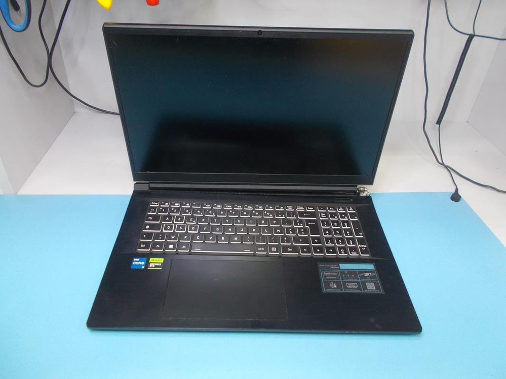

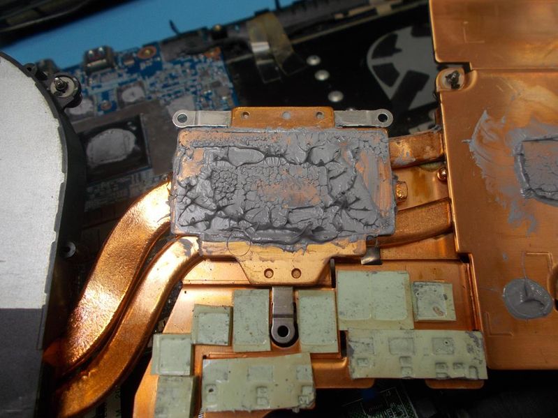

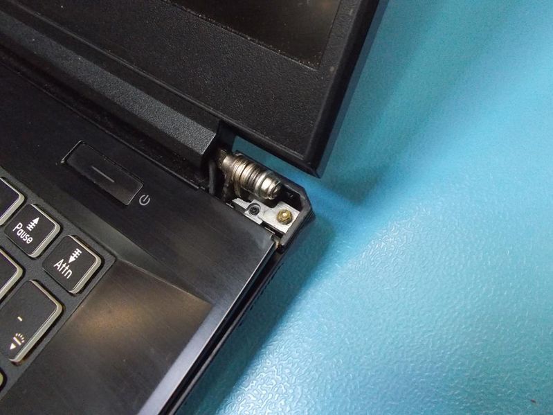

Merci pour votre avis éclairé ! J’ai contacté le service de réparation, qui m’a transmis des photos de ma machine. Cependant, à part des clichés montrant de la pâte thermique sur mes composants et une charnière défaillante ( dont je n'avais pas du tout demandé la réparation car aucun lien avec la surchauffe du PC). Il n’y a aucune preuve justifiant le remplacement de la carte graphique ou du module de refroidissement. De plus, aucune photo des condensateurs cramé ne m'a été transmises, alors qu'a la base j'ai renvoyé mon ordinateur pour ça. Cela renforce mes doutes quant à la nécessité des réparations proposées dans le devis.
382362627 .JPG382362627 (2).JPG382362627 (3).JPG382362627 (4).JPG382362627 (6).JPG
voici la photo de la panne lors de l'envoi en  SAV, sachant que je leur avais également transmis par mail :   

Bonjour, recuperer votre machine et aller dans un magasin informatique qui répare les consoles et demander leurs de vous changer les résistances (y'en a un qui ca vers chez moi) ça vous couteras au grand maximum 200€ en espérant que le SAV n'est pas encore fait plus de dégâts ou alors vendez le pour pièces et changer définitivement de marque
