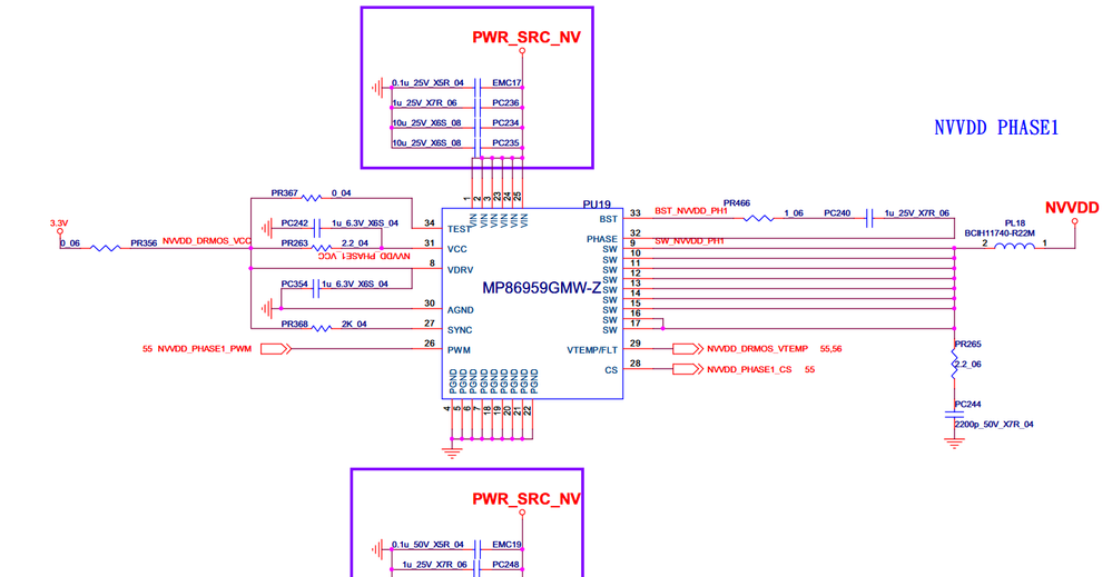

Mon Defender P30 a commencé a fortement chauffer au niveau du clavier (entre les touches H et K) ça m'a semblait bizzare. J'ai ouvert pour inspecter et j'ai repéré qu'un petit condensateur SMD en céramique avait cramé et il se trouve pile poil au niveau de la zone de chaleur. (voir photo)
il a sûrement du cramé à cause d'une sur-tension ou d'un court circuit. un deuxième condensateur a proximité a également des signes de défaillances et je me demande si ce n'est pas par ce qu'il compense le condensateur cramé.
J'aimerais retirer les condensateurs défectueux pour les remplacer par des condensateurs avec la même résistance mais impossible de trouver le schéma de la carte mère pour avoir les références.
Quelqu'un aurait le schéma à disposition ?
à défaut, pourriez-vous m'aider à identifié le type de condensateur ?
Pour info, l'ordinateur est fonctionnel même sans le condensateur mais la zone autour du condensateur chauffe fortement

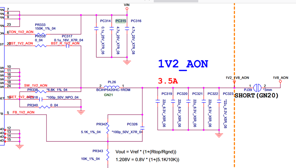

Si je le vois bien, le composant de gauche s'appelle PC315 et devrait avoir la même valeur que le composant au-dessus, PC316.
Votre élément de base manquant (A à gauche) semble toujours être le même que les autres (B-E-D-E à gauche). toujours à côté du composant MP86959, il doit donc avoir la même valeur que les autres à gauche. Vous pouvez trouver la disposition dans le manuel d'entretien. augmentez votre zoom dans le navigateur à 300%.
Allez maintenant sur la « page Parcourir » dans le navigateur et entrez PC315 ou MP56959. bonne chance
