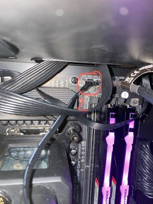

Actuellement tout l'éclairage défaillant est branché en série sur le port "D_led2" sur la carte mère. (cf. le descriptif de la carte mère)
image : https://www.noelshack.com/2023-03-5-1674239785-photo-2023-01-20-19-36-15.jpg
Juste à côté de ce port "D_led2" en 3 pins, il y a le port "LED_C2" en 4 pins, j'ai effectué un test sans forcer, mais seulement en faisant contact sur ce port et tout l'éclairage revient des ventilateurs et façades. Mais je ne peux pas le laisser là et vu que ce n'est pas la même norme et volt, je doute que cela soit RGB. Cependant, ça m'enlève le doute que le RGB des ventilateurs + façade soit HS ou qu'un des câbles soit déconnecté.
J'ai déjà essayé de me raccorder le tout sur le "D_led1" qui se situe en bas de la carte mère, mais j'ai le même problème.

J'ai pris des photos afin de détailler :

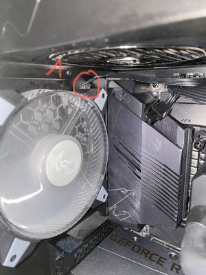

Le ventilo arrière va vers les deux ventilos actuellement allumés mais celui du bas (couleur bleue et numéro 1 sur les photos) :
 1674315436-photo-5-2023-01-21-16-32-23
1674315436-photo-4-2023-01-21-16-32-23

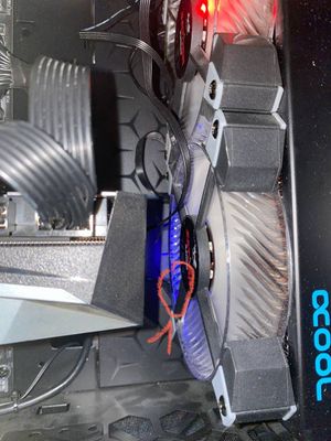

Après les ventilateurs actuellement allumés ont deux départs (numéro 2 et 3 sur les photos) :
1674315436-photo-3-2023-01-21-16-32-23
Le 2 vas ici :
1674315436-photo-6-2023-01-21-16-32-23

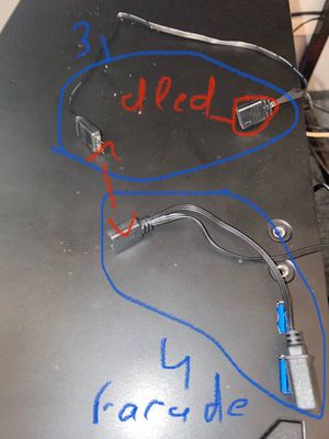

Et le 3 vas vers l'éclairage en façade :
 1674315436-photo-1-2023-01-21-16-32-23

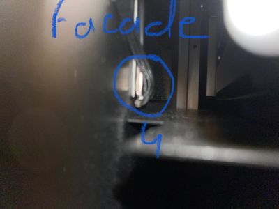

Pour l'éclairage en façade :
1674315436-photo-2-2023-01-21-16-32-23
L'éclairage en façade et raccorder au reste, puis le tout est raccordé vers "d_led2" :
Problème pour essayer 1 par 1 je ne peux le faire qu'avec l'éclairage en façade ou les 3 ventilos. Pour le ventilateur à l'arrière, malheureusement, il n'a pas la même connectique (6-6 pins) d'où le fait que je ne peux pas le test seul sur un port "d_led'.
Par contre, j'ai vu sur le site du fabricant de ventilateurs qu'il y avait un hub, celui-ci est-il nécessaire ?
J'ai essayé de brancher l'éclairage en façade seul sur "d_led2" et rien aucun éclairage. J'ai essayé de brancher le reste sans l'éclairage en façade sur "d_led2" et pareil, j'ai seulement les deux ventilos comme au départ qui s'allume mais pas de RGB et rien sur RGB Fusion et le ventilo arrière n'est toujours pas allumé. Après tous les ventilos sont fonctionnels !
C'est un vrai mystère, mais j'ai au moins compris que à mon avis l'éclairage en façade est HS car je n'ai rien du tout en le branchant seul sur "d_led2" et même sur "d_led1" pourtant celui-ci s'allumer bien quand j'ai fait contact sur un "led_c2" avant, possible qu'il est grillé à ce moment.
