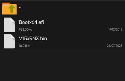

Salut, Désolé d'avoir pris du temps a répondre. En effet c'est bien ce bios là à installer. L'outil que j'ai utilisé est un outil de flashage utiliser par les bios INSYDE ducoup celui du deputy P40 : "https://mcendon.github.io/gigabyte/BIOS_update_operation_instructions.pdf" . Quand tu as installé les deux , prend un clé USB formater en FAT32 , dezip l'outil et met le fichier  "bootx64.efi" dedans , il permet de démarrer dans un environnement pour flash. Dezip ensuite le bios , va dans le dossier nommer BIOS et prend le .bin nommer V15xRNX.bin et met le dans la clé aussi (il ne doit avoir rien d'autre que ces 2 fichiers à la racine de la clé USB comme sur la photo)

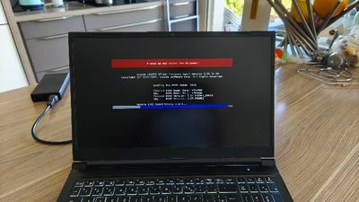

. Ensuite démarre ton pc et va dans le bios (touche F2 au démarrage) et sélectionne "exécuter a partir d'un fichier" (en haut a droite), trouve ta clé et démarre sur "bootx64.efi" , attend un peu pour qu'il démarre et tape "fs0:" (les touches sont en QWERTY donc fait gaffe, vérifie quand même que sur la ligne fs0: y'a bien écris USB) 
JPEG_20250704_0048267003628361280411293.jpegfait entrer et puis met le nom exact du bios ,"V15xRNX.bin" et fait entrer, il va faire la mise à jour comme sur la photo :
Attend que ça arrive a 100% et il va s'éteindre tout seul au bout de 10-15sec et quand tu le redémarre laisse le quelque minutes a démarrer (il reste Longtemps sur écran noir mais a la fin tout marche).si tu as encore besoin d'aide n'hésite pas a me demander 😉

J'ai oublié de dire aussi que tu dois désactiver le Sécure Boot dans le bios avant de démarrer, regarde sur le lien de l'outil ils expliquent aussi la démarche à faire
