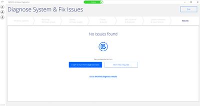

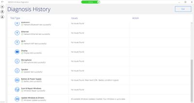

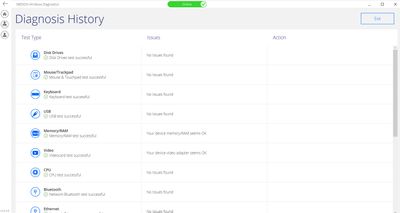

In het geval de cooling fan rustig blijft in het BIOS, kan je weer uit het BIOS gaan en Windows normaal opstarten. Je kan dan de Medion Service app installeren op jouw notebook en jouw systeem laten scannen op problemen. Aanvullend kan je eventueel ook in de control centre kiezen voor de standaardinstelling.
Graag hoor ik van jou, of de Medion Service app issues heeft gevonden. Als dat het geval is, graag een schermafbeelding daarvan.

Desalniettemin: ik heb gedaan wat je hebt geadviseerd en het heeft niet geholpen helaas. De fans blijven maar draaien en de keiharde piep komt regelmatig voorbij. Ik heb in het control centre al de standaardinstellingen aangezet, maar ook getest met andere instellingen maar het resultaat is altijd hetzelfde.
Ik heb de service app een tijdje terug geïnstalleerd en alles gescand maar geen problemen gevonden. Ik zal het nogmaals doen en een screenshot delen.
