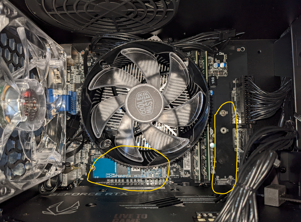

Hallo, ich besitze seit dieser Woche den Gaming-PC Engineer X10 (MD34645) und möchte in diesen eine weitere Festplatte einbauen. Ich habe eine Samsung 970 EVO Plus 1TB besorgt, doch leider erkennt der Rechner diese nicht auf dem zweiten Slot (wenn ich die Platte auf den 1. Slot packe, wo die mitgelieferte SSD montiert war, wird sie erkannt).
Zu dem Modell steht leider die genaue Mainboardbezeichnung nicht auf der Produktseite: https://www.medion.com/de/service/product-detail/10024330
Unter den Downloads steht aber ein Bios-Update für das Board ECS B560H6-EM. An anderer Stelle hier im Forum habe ich allerdings gelesen, dass er ein ECS B560H6-EM2 verbaut hat.
Beim EM müsste der Rechner ja eigentlich ohne Probleme die Platte erkennen, zumindest laut Spezifikationen in der Knowledge-Base. Muss ich dann noch irgendetwas anderes machen, als die Platte auf ihren Slot montieren? Im Bios habe ich nichts zum Einstellen in die Richtung gefunden.
Oder habe ich das EM2 verbaut und dieses unterstützt gar keine zweite SSD?

Hallo @Fishtown : Ich habe ja aber einen dritten Slot, als physikalisch passt die Evo 970 da ohne Probleme rein. Was ist das denn dann für ein Slot? Oder ist der gar nicht verdrahtet?
Der Wlan-Karten-Slot liegt unterhalb der GraKa und da ist diese ja auch verbaut.

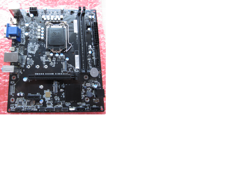

B560-EM2B560-EM2
 Nur als kleine Hilfe. Habe das Bild etwas schärfer bekommen. Lässt sich zoomen.

Nein, das Board habe ich nicht. Die MSN ist 20069710.
Hier ein Foto, unten sieht man den Slot, auf dem die mitgelieferte Platte verbaut ist. Rechts ist der Slot, der frei ist. Der 3. Slot mit der WLan Karte wird von der GraKa unten verdeckt.
(hier der Link zum Foto: https://abload.de/image.php?img=mainboard80ja2.png )

Moin @Tyr
da muß ich passen, offensichtlich passt das von mir verlinkte Bild (aus der Datenbank) nicht zu deine MSN 20069710/ B560H6-EM2
es wird aber wohl ein EM2 sein, wohl aber nur mit einem aktiven M.2 Steckplatz, da deine PCIe nicht erkannt wird
(es sei den es muß eine SATA sein!!).
Ein B560H6-EM wird es nicht sein der hat 4 RAM Plätze und du hast nur zwei.
Alles weitere ist nur rumraten, deshalb frage ich jetzt einen Moderator:

@Fishtown
Das Bild von Tyr zeigt doch klar ein anderes Board Layout mit 3 M.2 Steckplätzen. Siehe exteren Link in Post 6!
DIe MSN Nummer 20069710 bezeichnet in der Datenbank bei vielen Rechnern mit diesem Board ein / B560H6-EM2. Wie Du auch sagst.
Das  Bild des Mainboards dass @Tyr postet zeigt eindeutig ein anderes Board Layout.
Bei anderen Usern ging es bei diesem MB  B560H6-EM2 schon öfters um das Aufrüsten mit einer weiteren M.2 Platte, und bisher hat noch keiner gemeckert, dass unsere Angaben zum MB B560H6-EM2  falsch wären. Genauso wenig wie das gepostete zugehörige MB-Bild als nicht stimmig reklamiert wurde.
Daher kann eigentlich irgendetwas mit dem MB von @Tyr nicht i.O. sein. @Tyr hattest Du den Rechner  gebraucht erworben, dann hätte der Vorbesitzer evtl. einen Tausch  des Mainboards vorgenommen und den Sticker mit der MSN Nummer umgeklebt? Oder ein Rückläufer?
Oder Medion hat den Boardtyp gewechselt, ohné die Änderung in der Datenbank richtig eingetragen zu haben; es wurden z. B. vorher schon Erazer Engineer X 10 mit einem B460er Board  verkauft. Z.B. hier MSN 10023905.
Da das Bild durch die GraKa begrenzt ist, lässt sich das nicht genau bestimmen.

Hallo @daddle : Der Rechner ist neu gekauft (im November gekauft, letzte Woche geliefert worden).
Unter folgendem Link habe ich noch ein Foto von unterhalb der GraKa hochgeladen, falls das noch weiter hilft:
https://abload.de/img/mainboard2sejqn.png

Moin @daddle
warten wir doch ab!
das B560H6-EM2 mit seinen Foto hat die MSN 20069710
unser Foto vom B560H6-EM2 hat die MSN 20069824
Diese haben beide laut Datenbank das gleiche Foto hinterlegt und nur eine SSD M.2 Schnittstelle (+ eine für die Wlankarte).
und zwei RAM Steckplätze
Die von dir Angesprochenen waren meistens für ein B560H6-EM mit der MSN 20069215
und dort hat man 2X SSD M.2 PCIe Steckplätze (+ eine für die Wlankarte) und vier RAM Steckplätze
Es wird wie du ja auch mit annimmst, ein Boardtyp wechsel gewesen sein,
ohne das die Änderung in der Datenbank eingetragen wurden oder es wurden die falschen Daten eingeflegt.
